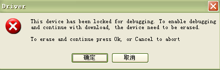

之前的工程debug时没有弹此窗,修改了部分程序后,再次debug弹出此窗,请教下这是什么问题?是不是程序某部分无意中修改了锁存位?或者修改了flash中的某些位?
  • 1)你可以通过smart RF flash programer软件试着把flash erase 下。
    2)你看下IAR option debugger-Texas Instruments-download中的erase
    3)需要检查下程序里面定义了一些不恰当的变量。
