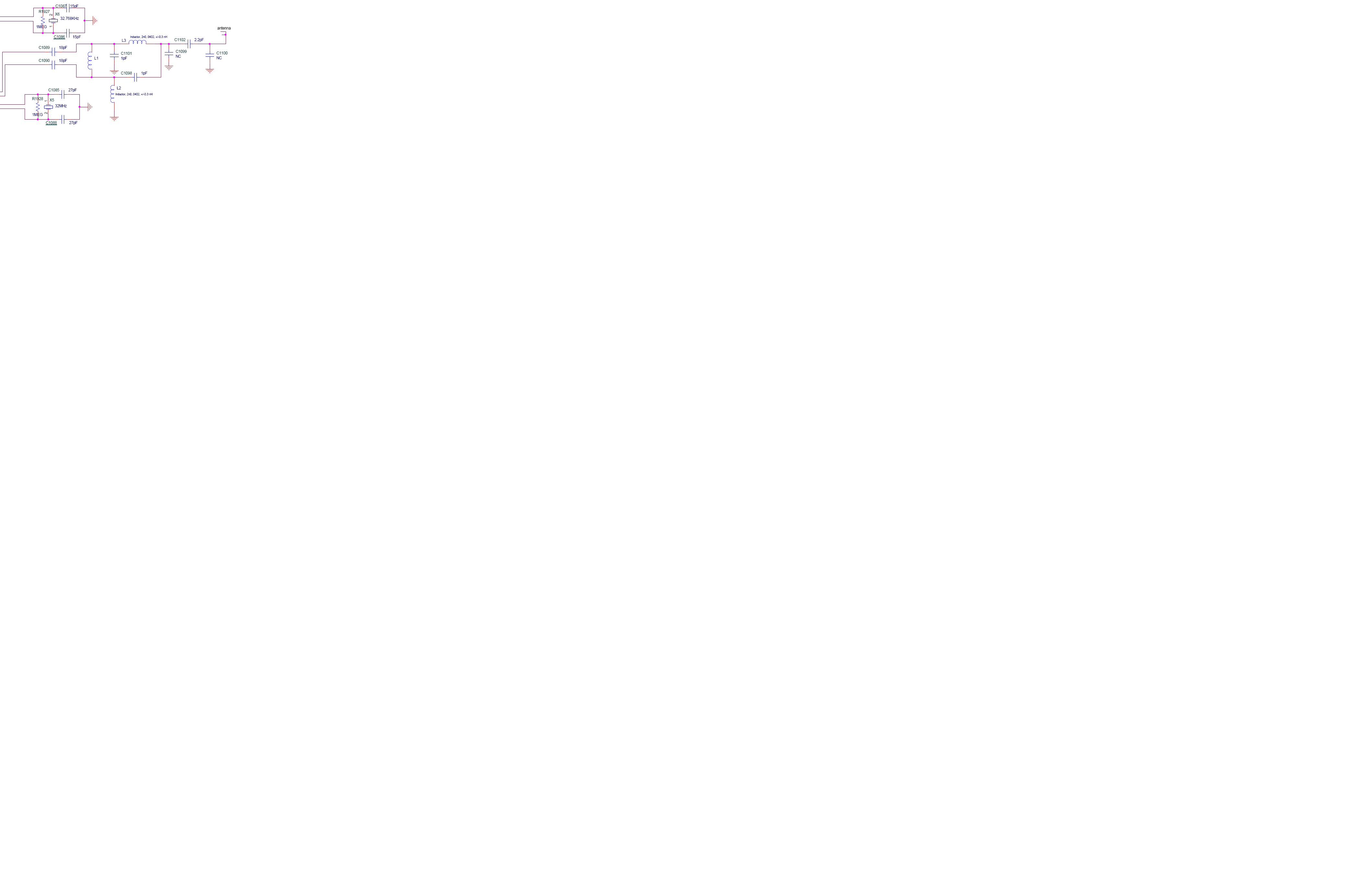

软件在demo板上运行OK,按下其中一块demo板的按键后,另外一块demo板可以收到并通过串口打印出来。
一直没有找到倒F天线设计时,采用分立器件实现的巴伦电路详细介绍。
注:图中L1没有焊接,标识为“NC”的器件也没有焊接。天线尺寸是按照datasheet来设计的。
请帮忙分析下,感谢!

请详细描述问题和提供设计资料。请仔细比较你的设计和参考设计的各个方面:Schematic, Layout, Current Consumption, etc。 TI网上可以搜索到2.4GHz倒 F天线的设计资料。可以断开天线,焊接一个SMA头,用频谱仪测量一下输出功率是否正常。
