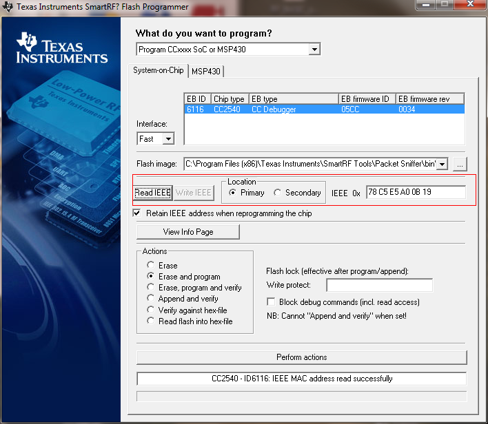

想问一下,作为从机时,Slave BDA这个6字节的地址是由硬件设备决定的吗?
TI自带这个地址(From IEEE),当然,你也可以自己购买一段地址,然后可以使用flashprogram烧进去。
TI自带,你是说硬件自带的吗,每块芯片不一样???
是啊,可以用flashprogrammer读取,如下图
