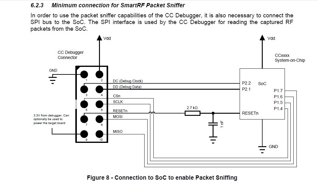

如图,1和2是分别连接到CC2530的地和VCC,那么在画CC2530系统板子的时候9如何处理啊。是悬空还是要连接到某个管脚?
