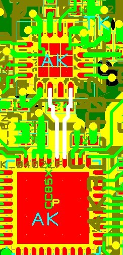

在参考设计文件swrc232.zip PCB文件中,
CC2590到天线的单端线,各段线宽不同。
CC2590与CC8530之间的RF+-差分线线长一个是181mil,另一个是221mil,不等长,差距40mil,什么原因?
这些射频布线有什么规则没?比如极限线长线宽多少等。
  • 我也不明白,但是我不用CC2590和CC2591 了,因为用了之后感觉效果很差,没有办法得到评估板(耳机)的距离,我现在用 RFX 2401 效果能达到评估板的距
    离,空旷地 15 米移动距离,静止50米左右,极限60米左右,而且是双面板不用刻意设计该死微带线,有兴趣加我的Q 20987988 我发 PCB 和 SCH ,下一步我
    再设计用 RF6505 估计距离还会增加,有网友说用场效应管可以加到几十个Db ,但是我还没有想好怎么玩,关键 ADS 软件不是很熟!
    有兴趣的朋友一起来研究 CC8530 的确是好东西,我抛砖引玉希望有高手出手,一起研究为 CC8530 + PA ,希望距离能达到 50 米移动距离或者更远。希望有 ADS 的高
    手设计功分器将两个 RFX 2401 并联起来,估计 50 米是有戏的。
