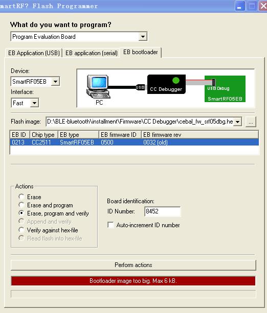

1、按照CC Debugger user's guide中8.4的描述刷固件
        在第3步选择flash image时若选择usb_bootloader_srf05dbg.hex文件,则SmartRF Flash Programmer报错Bootloader image too big. Max 6 kB.,如下图
故flash image只能选择cebal_fw_srf05dbg.hex文件。之后步骤一切顺利,完成后在PC上出现驱动安装并提示安装成功。且CC Debugger上LED红色闪烁。

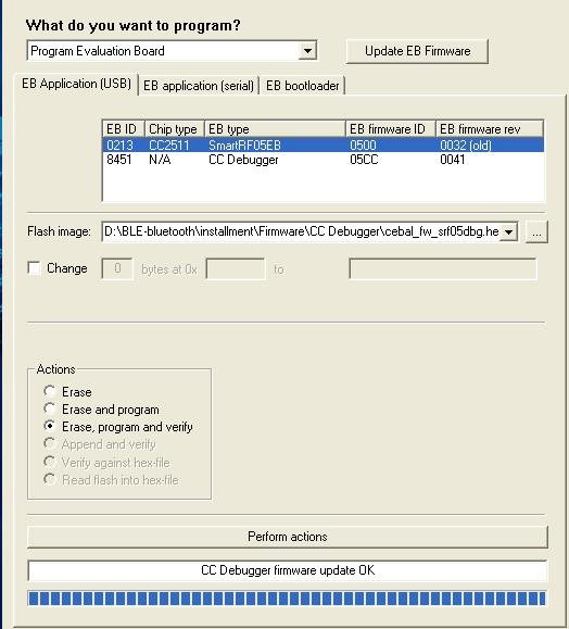

2、之后按照CC Debugger user's guide中8.2的步骤Updating the firmware,但此处有一个问题就是如果我将SmartRF05EB从CC Debugger上断开则CC Debugger上LED熄灭(即只将CC Debugger通过USB与PC相连CC Debugger上的LED熄灭),并且SmartRF Flash Programmer上检测不到任何设备。

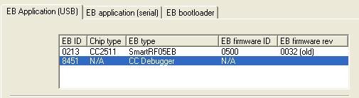

故只能将SmartRF05EB与CC Debugger相连接进行8.2中的步骤,此时SmartRF Flash Programmer检测到的设备如下图

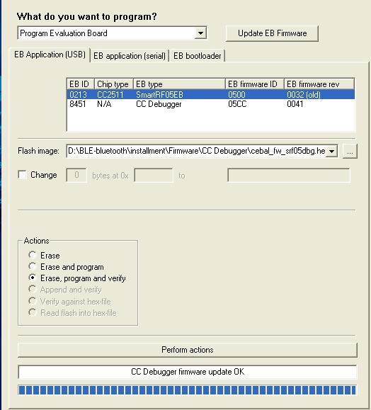

在进行8.2所述的步骤中,flash image选择cebal_fw_srf05dbg.hex文件,完成后CC Debugger的LED红色长亮,SmartRF Flash Programmer的显示如下图
此时同上面一样,若断开SmartRF05EB与CC Debugger的连接则CC Debugger上LED熄灭(即只将CC Debugger通过USB与PC相连CC Debugger上的LED熄灭),并且SmartRF Flash Programmer上检测不到任何设备。
这是不是说CC Debugger是硬件坏了?
