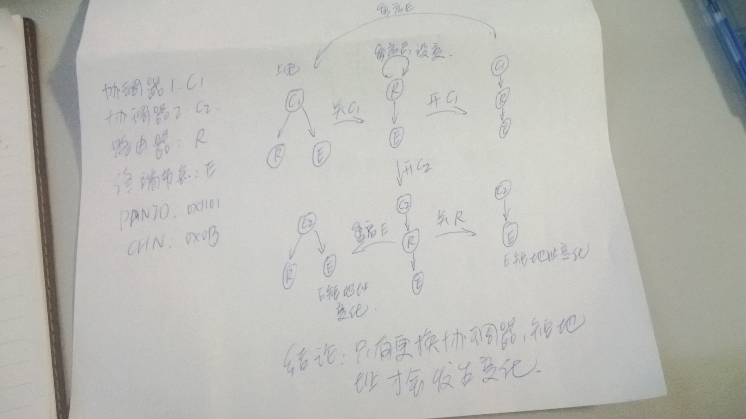

我做了下测试,打开不打开结果完全一样,测试过程如下:
  • 如果你不打开NV功能,那么你的第一种情况不会成立,当你的C1关闭后,E失去父节点加入到R中,这时候有R来维护整个网络的运行,PANID并没有发生改变。此时如果你的C1重新上电而且没有启用的NV功能的,C1会新建一个网络,在新建网络的时候首先启动网络扫描,发现该信道有其他网络存在,所以会改信道,或者会更改一个不会冲突的PANID重新建立一个新的网络,那么此时就会有两个网络存在了,不会出现你画的那种情况。
  • C和R都开了NV_RESTORE,只有E没开啊
    不过我用另一组(PANID=0x2202,CHN=0x15)测的时候,有发现变化过一次,实际应用中是不是C、R、E都得开NV_RESTORE?

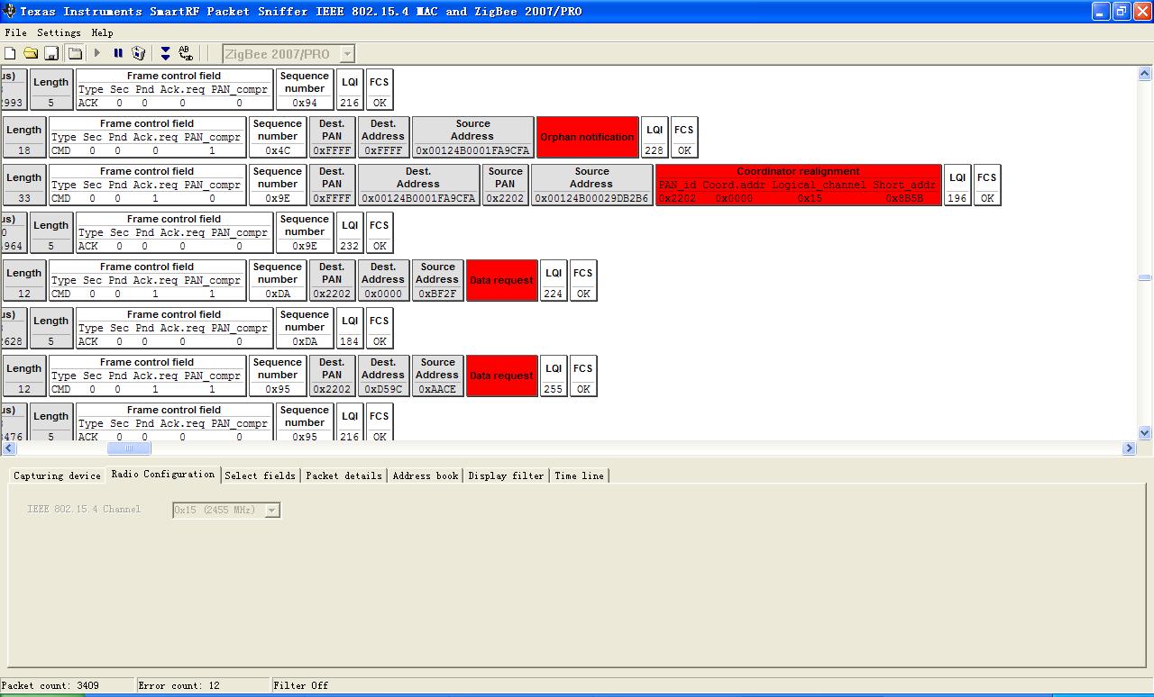

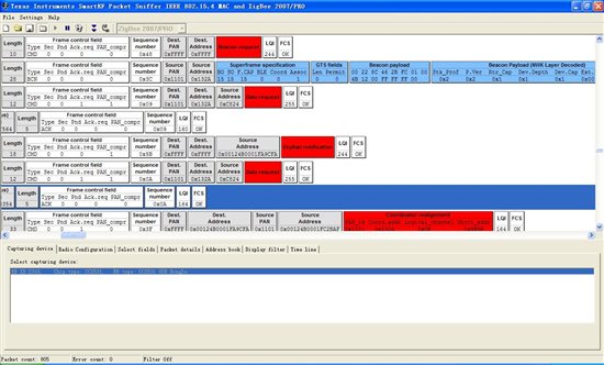

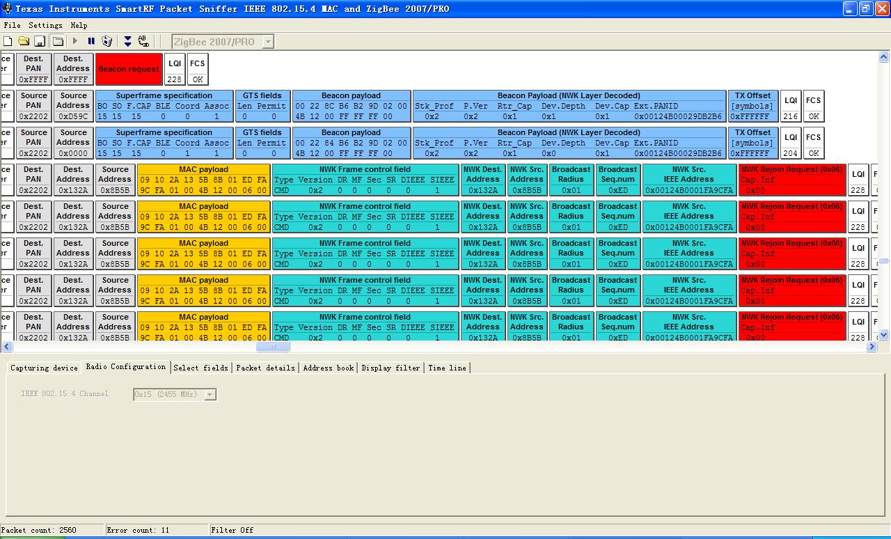

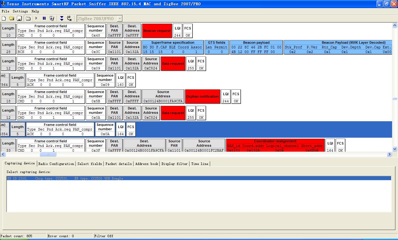

  • 的确有可能加入到其他网络中,
    E1.2发beacon的时候,dest pan和dest addr都是0xFFFF,且在两个网络里都有观察到,
    不过这回有点乱,
    协调器C1.1关掉之后,两个网络都加不进去,
    如下图,E1.2一直向panid=0x2202, addr=0x132A发送rejoin request,
    可是0x132A在panid=0x1101的网络里,即为R1.1,
    出现这种情况一段时间后打开C1.1,此时E1.2发送rejoin request的目的地址变成0x0000了,
    但PANID还是0x2202,最终还是加入了0x2202的网络里。
