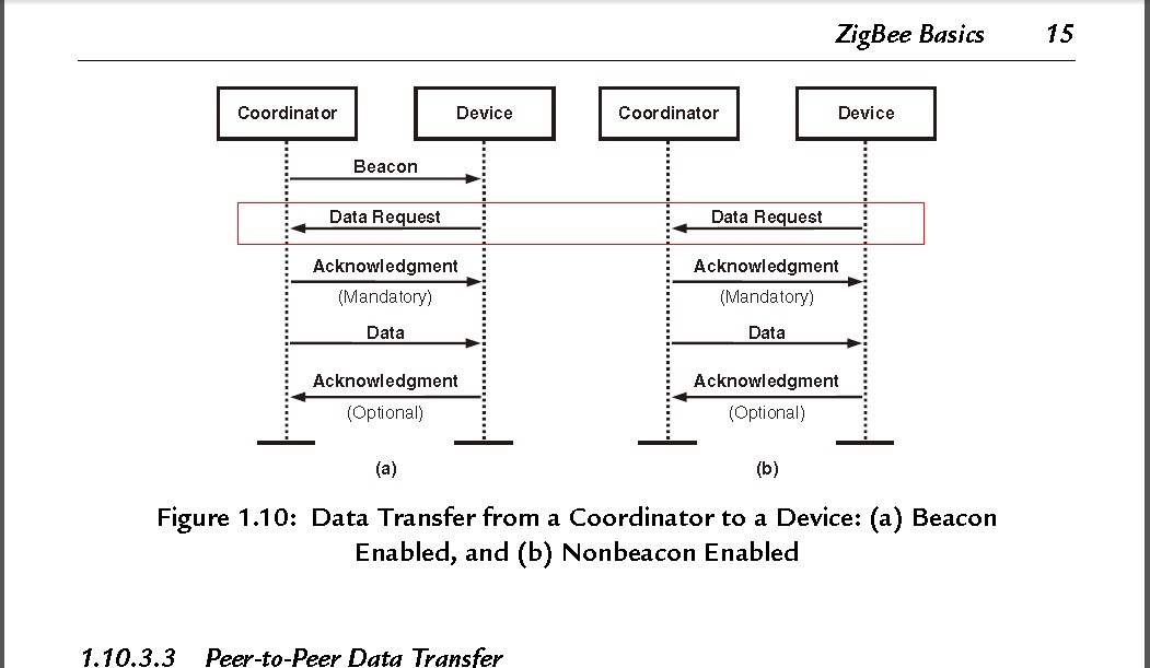

    按照您说的,比如我上面的第二幅图
    那就是P.nbr. RX 20 (和RX 19一样的Sequence number),就是您说的ZC首先发出来的一个MAC层的ACK帧对吗?
    P.nbr. RX 21 就是您说的APS层发出来的一个ACK帧对吗?
    那红色的ZED向ZC发的红色的Data request又是什么呢?按照zigbee葵花宝典说的,应该是ZC向其他设备发送数据,才会有Data request

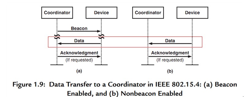

    而在 数据发送到一个coordinator,就不会有这个Data request了,只会有Data了
    我可否这样理解?ZED只是问ZC,你有没有数据要发给我,而且是一直在问。而ZC没有数据传给它,只是回了MAC层的ACK,而且这个ACK和上一个Data request具有相同的Sequence number。对不?
    而事实上,我上面的第二幅图应该是分解为两种工作方式。一种是ZC向其他设备发送数据,一种是 数据发送到一个coordinator,而且两种工作方式是互不影响、并行不悖的。而且,都是进行非信标通信!不知道我这样理解对吗?

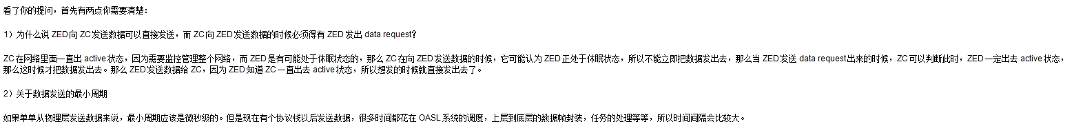

  • 看了你的提问,首先有两点你需要清楚:
    1)为什么说ZED向ZC发送数据可以直接发送,而ZC向ZED发送数据的时候必须得有ZED 发出data request?
    ZC在网络里面一直出active状态,因为需要监控管理整个网络,而ZED是有可能处于休眠状态的,那么ZC在向ZED发送数据的时候,它可能认为ZED正处于休眠状态,所以不能立即把数据发出去,那么当ZED发送data request出来的时候,ZC可以判断此时,ZED一定出去active状态,那么这时候才把数据发出去。那么ZED发送数据给ZC,因为ZED知道ZC一直出去active状态,所以想发的时候就直接发出去了。
    2)关于数据发送的最小周期

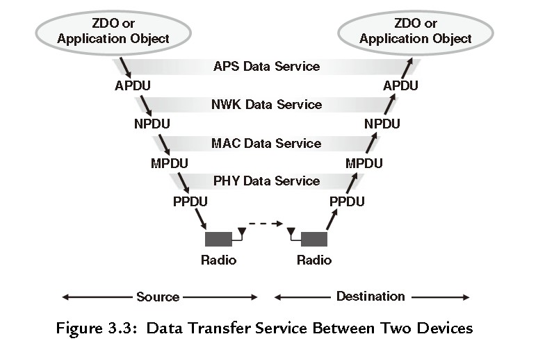

    如果单单从物理层发送数据来说,最小周期应该是微秒级的。但是现在有个协议栈以后发送数据,很多时间都花在OASL系统的调度,上层到底层的数据帧封装,任务的处理等等,所以时间间隔会比较大。
