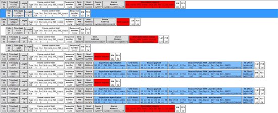

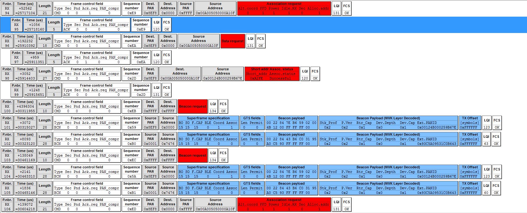

一直在association的过程,无device announce的过程。不停地重复,Association request的过程

我用的是CC2531抓的包。
CC2530作为coordinator,烧写的镜像是C:\Texas Instruments\ZStack-CC2530-2.5.1a\Projects\zstack\Samples\GenericApp里面的文件。
上面就是相关描述。
以前用2531,烧写的是ZAP-MSP430-2.5.1\Projects\zstack\ZAP\ZNP-HexFiles文件下CC2531ZNP-Pro.hex。
出现的情况也是一样的。手头只有一个dongle,所以就烧写了sniffer。用来抓包。
