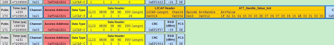

以SimpleBLECentral例程作为Central,连接一个一个Peripheral,使能Peripheral上Indication,且Central收到了Peripheral的Indication数据,但是奇怪的是,Central并没有给出针对该Indication帧的Confirmation应答,导致后面Peripheral再也不能发送Indication了。
还请TI的大神帮忙确认下这个问题,十分感谢!
参考了血糖仪主机端的例程,发现Confirmation需要自己手动发的,问题已解决,谢谢!
