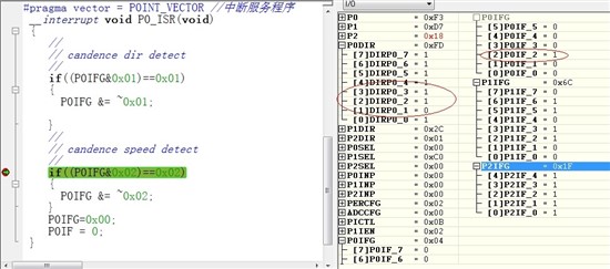

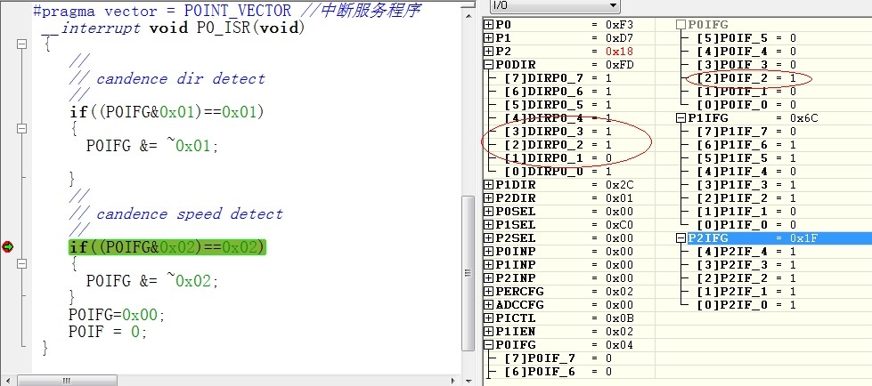

  • Hello Martin,
           我遇到一个问题,P0_0-P0_3 这几个口,其中有一个设置为输入中断模式,另外几个口设置输出模式,当输出口输出高低电平变化后会按照已经被设置的口的边沿触发中断,进入中断里面。请问这个的确是这样嘛?有什么办法解决吗?
