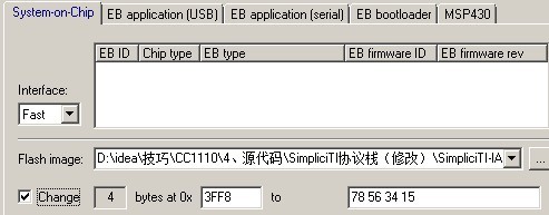

       经过差不多一个多月努力,和论坛朋友的指导下(特别感谢Martin)。学习板各类实验已经完成,正准备投产。学习资料已经提供了电路图和各类元件名称,但有好几个不明白的地方。
       1,为了可能需要改写芯片程序的需要,我是否要选用QFN-36的CC1110?
       2,由于预想成本没有JTAG接口(CC Debuger写入接口),是否我单纯通过QFN-36底座板给做些引脚做一个特殊的写入器出来用于烧录芯片?
       3,我现在的调试器(CC debuger)接的USB,好像无法在TI的flash programmer录入的时候顺带给烧自定义的IP地址(虽然IDE有提示填写),还是有其他工具可以支持这个办法?
       4,假如都不是或者是其他情况,我是否能买到一些相关的工具完成这些过程?
任何有关的信息都感兴趣,谢谢。
