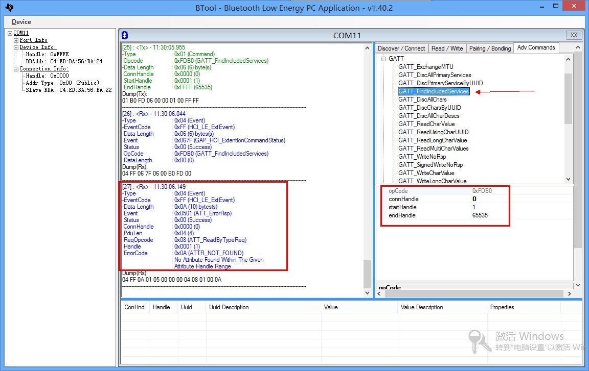

Btool中如何通过命令查询server上可用的service列表
如图,即使起始结束包括了所有范围,也未能查询到任何结果。
而我一打开lightblue(ios上的一款调试工具),它的首页便罗列出了查询出来的可用service列表,不知道这不是也是通过GATT_FindIncludedServices
我在keyfob中刷入的SimpleBLEPeripheral的Demo,我想测试如果不看源代码中的profile,能否通过命令查询出所有service。
我查了很多资料都没有提到“如何查询server上提供的可用的service”。大部分资料都只提到了如何发现特性,而这不是我的需求。
不知道尊敬的TI工程师们 能否指点下迷津
