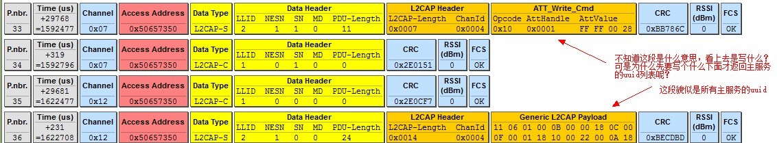

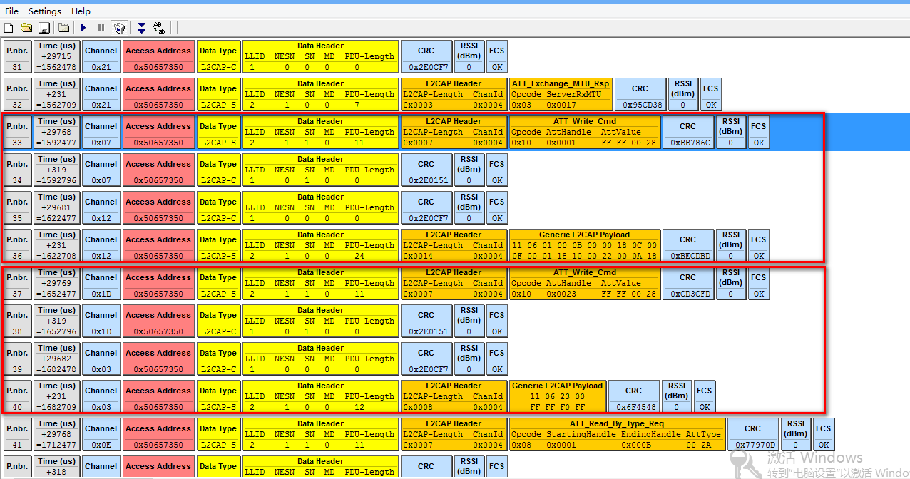

今天用sniffer抓取LightBlue跟Peripheral连接流程,其中有一个过程不太了解是什么意思,资料查了一圈也没找到答案,具体如下:
我觉得这个两个会话貌似寻找到了Peripheral上的两个service,一个是device infomation,一个是FF F0,但我不清楚这两个命令的具体含义。
恳请TI工程师不吝赐教。

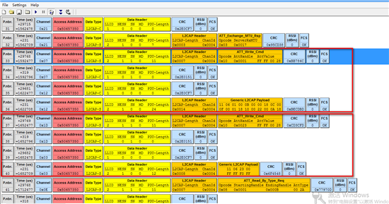

恳请TI工程师不吝赐教。
Hi liqun,
这是两个写的操作, 一个往0x0001的handle上写了FF FF 00 28, 另一个也是, 区别是写到了0x0023的handle上.
至于外设回的内容, 由于没有解析出来, 只显示generic l2cap payload, 所以很难知道具体是什么.
你用的是simpleBLEPeripheral?
建议你可以用CC2540 USB dongle 连接到PC, 然后用BLE device monitor (可以在TI网站上下载到) 连接你的外设, 并查找一下service和characteristic, 对应起来看看你的外设的0x0001和0x0023 的handle对应的是什么, 写类似的这些数据进去会有什么反应, 同时也可以抓包看看.

我昨晚对照device monitor的log仔细比对之后,貌似对应上了什么,如上图红色标记文字所示。我现在的理解那个所谓的ATT_Write_Cmd应该不是写什么,而是遍历所有主服务,是不是sniffer软件有bug,应该是 0x10 0x0001 0xFFFF 0028,意思是从0x0001~0xFFFF handle的所有主服务,所以下面才返回了所有主服务的uuid,但是我也不确定我的这个推论是否对。
我在协议栈中gatt.h中找到有ATT_Write_Cmd这个事件,也就是说ATT_Write_Cmd这是一个事件类型,在我现在很好奇ATT_Write_Cmd这个事件类型的意思是什么。

sniffer软件目前没有类似bug :)
在这条写命令之前, 是否有其他的读命令呢?
Generic L2CAP Payload 这种真的比较难判断里面的内容到底是什么 :(
