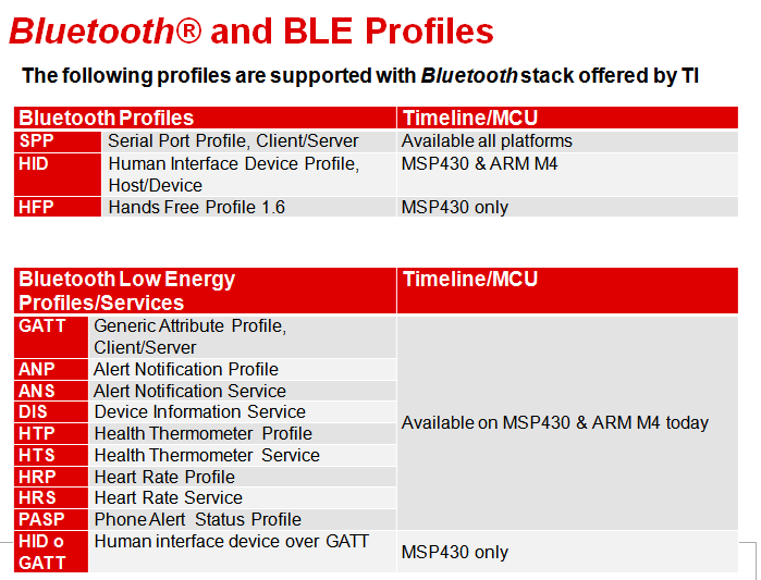

我的意思是说,如果你以前用过其他的蓝牙controller,可以直接替换。都在controller层之上了,就不用考虑寄存器了,直接看蓝牙联盟的文档就可以了。如HCI命令文档及profile文档。
这个产品的开发形式可能就是这样。建议或者如上基于TI的协议栈做二次开发,或者与SSO联系。
