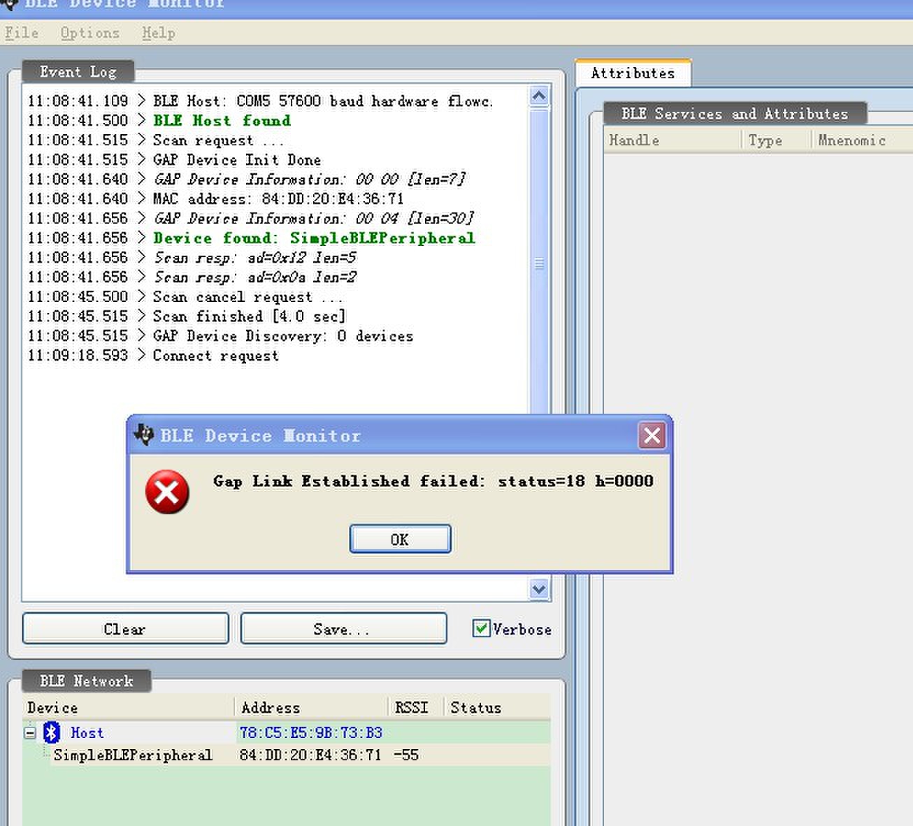

BLE Device Monitor 连接设备出错

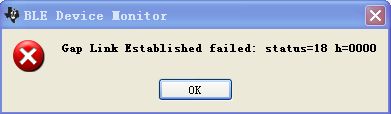

双击找到的设备时提示如下信息。结果无法看设备协议栈信息。
设备是在SimpleBLEPeripheral基础上改了device name等信息
同时,用BTOOL连接的时候,提示信息如下(找的到,但是连不上)。
