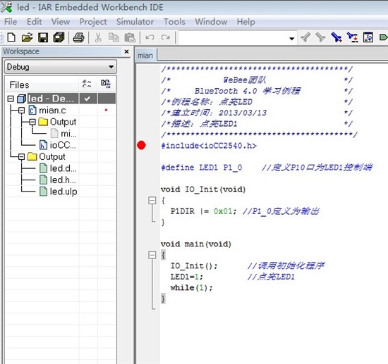

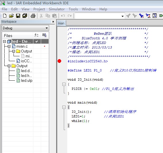

    我打开IAR workbench 8.10,
    open new workspace--------open new project----------确定save的地址---------在project中add file--------添加我下载的LED灯 C file至project内-------点击左边框内的工程-------点窗口上的Project-----options--------linkers-------output-----勾选override default------在下面的框内写入LED1.hex-----再勾选下面的other------点击ok
    然后我就去我保存new project的地址找···里边有一个debug,然后有EXE文件夹,list文件夹和obj文件夹,请问您说的是这个exe文件夹里边应该有hex文件吗?可是我找不到啊··
    在我完成上述操作后,exe文件夹和list文件夹里是空的,obj文件夹里有两个文件,一个是led.phd,另一个是led1.phd。
    请问我的这个过程究竟是哪里出了问题啊···谢谢~~~~!

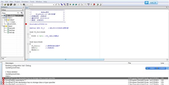

  • 设置完以后 要对你的工程build以后才会生成的

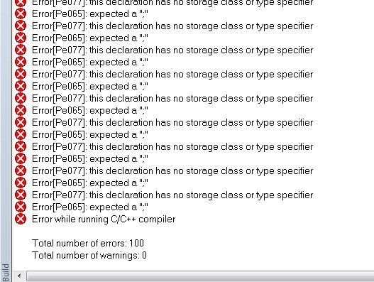

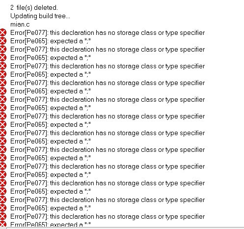

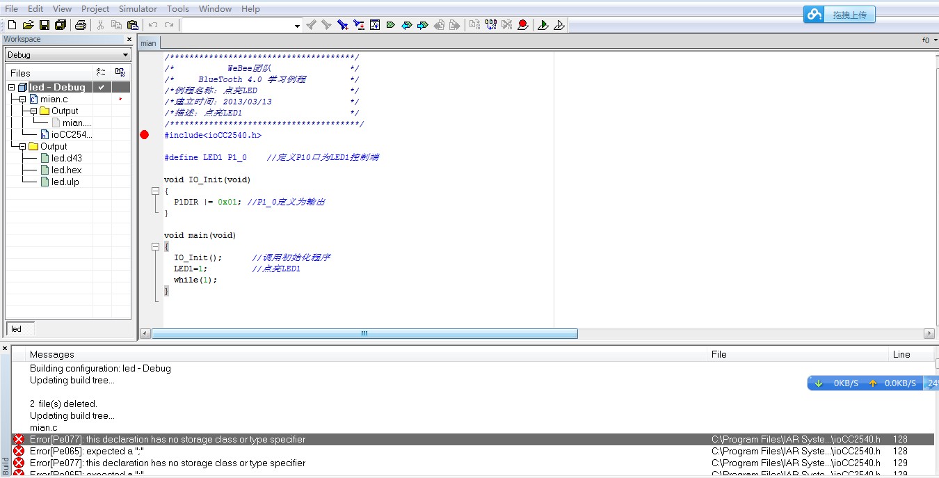

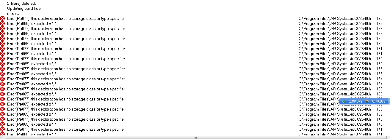

  • 你好,感谢回复,你说的build 是否是rebuild那个按键,我点了以后出现了错误,一开始是说缺少CC2540的头文件 然后是C/C++编译错误,我去搜索了CC2540头文件下载后并放在了指定文件夹内,也读取到了,可是却出现了更多的错误···我真是不知道该怎么解决了
    附上图,希望能再帮我看看,最下面一行说C/C++编译错误,我添加的C file是下载的led灯程序,请问如何解决啊···
    这是具体信息····帮帮忙吧·我本来还以为解决了 ··下了一堆别的程序准备试·结果还是有问题·非常感谢·~
