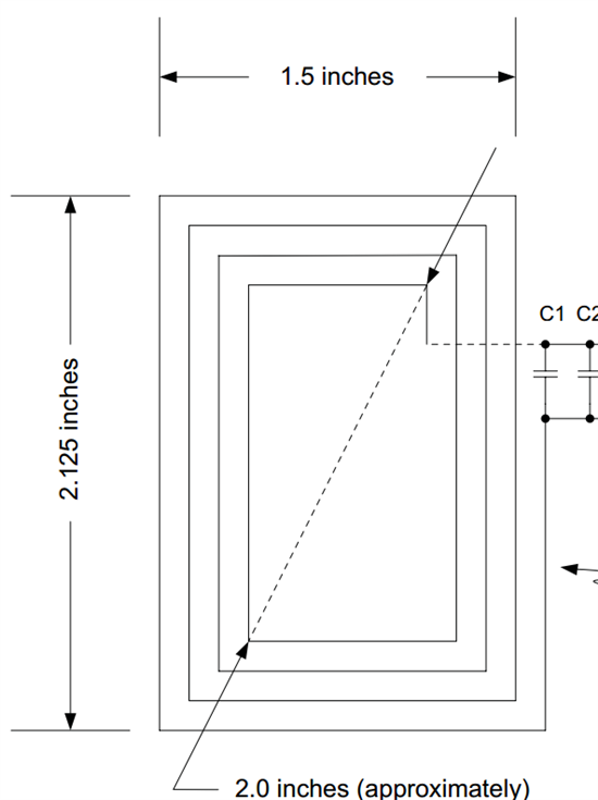

你好,你们TRF7970A数据手册中提供的天线尺寸太大了,不满足我的应用要求,请问你们有其他的成熟天线供选择么?
Other Parts Discussed in Thread: TRF7970A
TI:
NFC 其实在TI是没划到无线团队支持的。
关于NFC天线的问题,由于TI非天线提供商,我们没有资源和能力满足客户对天线订制的要求。
你可以参考一些外部资料,科研论文,以及咨询NFC 天线供应商。
补充一下,NFC 产品的业务在 TI 是由 MCU (MSP430) 团队支持。
其实天线的尺寸大小是可以随意改变的,根据设计的需要来更改天线的尺寸。主要有两点需要注意: 1)50欧姆的射频阻抗匹配;
2)天线的Q值;
所以請問一下:關於要注意的
1) 50欧姆的射频阻抗匹配;
2) 天线的Q值;
這兩點該怎麼去注意?有什麼計算方式?
或是只能做出樣品用VNA量測,NG再重洗樣品...一直無限迴圈下去?
