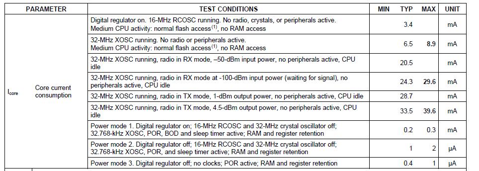

CC2530可以通过时钟管理寄存器设置降频,我想问的是,手册上仅给出了主时钟为32M外置晶振时的核心工作功耗以及使用内置16MRC时的核心工作功耗,而没有给出设为更低频率时的核心工作功耗,譬如,我想知道设为1M或者2M时的核心功耗究竟是多少?
System clock-source select. Setting this bit initiates a clock-source change only.
CLKCONSTA.OSC reflects the current setting.
0: 32 MHz XOSC
1: 16 MHz RCOSC
只有2种系统时钟可选择。低功耗可以设置为mode3如图

应该是timer的时钟源。不是系统时钟,系统主时钟只有16/32Mhz两种
