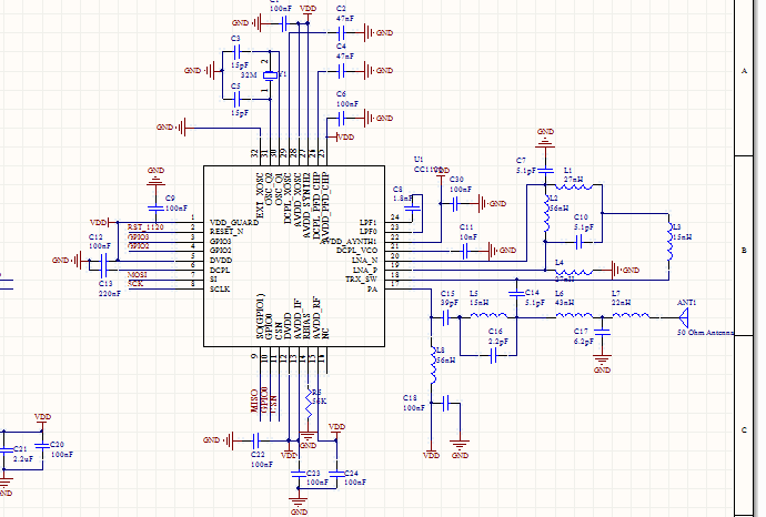

    附件为CC1120部分SCH,请帮忙确认一下硬件是否有误,我逐个排除问题。
  • 从电路图里面不能看出有什么问题,你们可以在频谱仪上看一下,发射端有没有发射信号出来? 如果有信号发射出来,请测一下发射机和接收机的频率是否一致,CC1120的频带较窄,如果频频较大,也可能通讯不上。
  • 用频谱仪测试是没有输出的。发射时电流有变化。
