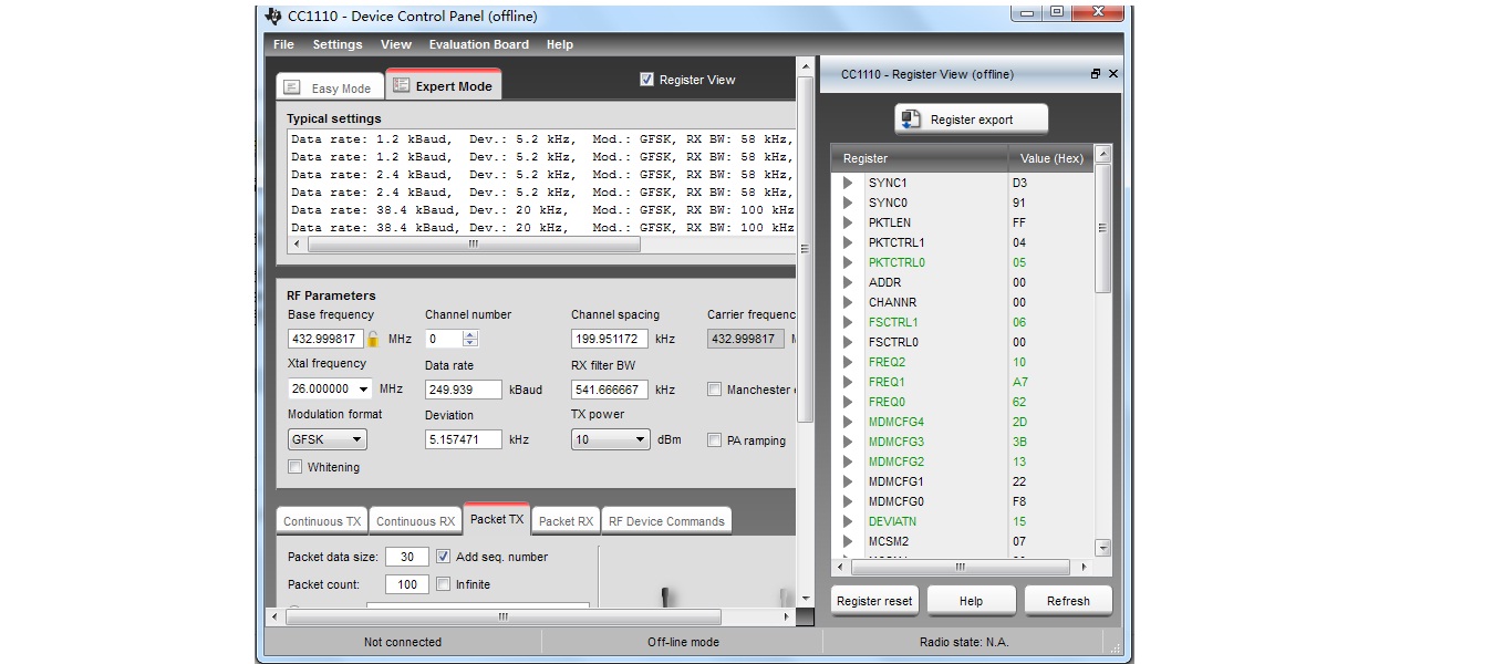

  • 今天继续学习研究基于CC1110的点对点通信,有两个发现:
    1,利用SmartRF studio配置寄存器,从而设置频段、通信速率、调制模式、接收滤波带宽、发射功率(当然还可以通过设            置Packet TX 和Packet RX等等,不过数据包这块我没有进行试验)。
         比如我将频段设置为433MHz,通信速率设置为250kbps,GFSK调制,接收滤波带宽为540KHz,发射功率为10dB,当      设 置完毕,register view中可以看到很多相关的寄存器的值改变。也就是说,为了实现上述各个参数的设置,我们不需        要去设置一个个相关寄存器,SmartRF studio已经帮我们把这些事情做好了。
    如下图所示:
