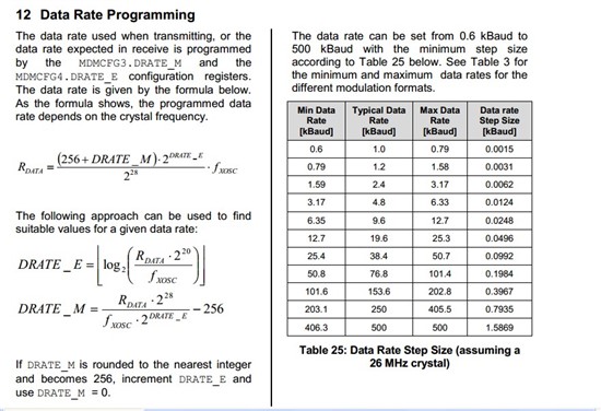

怎么修改传输速率
确实是,不同的调制方式data rate不一样,你可以仔细看下数据手册。配置这块,还是建议利用smartRF,输入你的调制方式和data rate,生成寄存器值,再导入即可,好用方便
