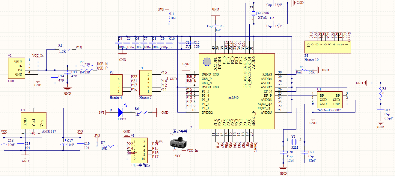

用的是CC2540,把固件烧进去,插电脑却不会自动装驱动,一点反应都没,我的电脑设备管理器也没变化,我把原理图发了上来,请教一下是不是原理图有问题?
Penghui,
1. reset 电平检查一下。
2. 32768振起来了么?
3. 其他电源链做检查。
BR. Albin

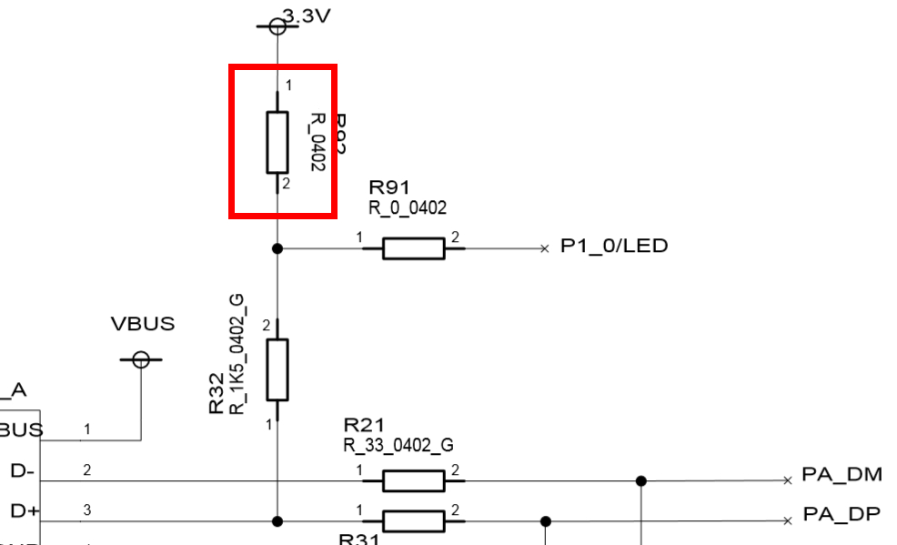

问题解决了么?原理图是有问题。 建议你再跟TI参考设计仔细对对。USB_P 通过1.5K 的电阻连接到 P1_0 没有拉高。
也是1.5K。你没有在CC2540产品网页下载参考设计下来对比么?
我没有接上这个的1.5K的电阻,直接3.3V进来,最终成功了,驱动装的问题吧,得出结论:USBP要接3.3V上拉,不然检测不到设备,而P10可以不接1.5K的上拉
