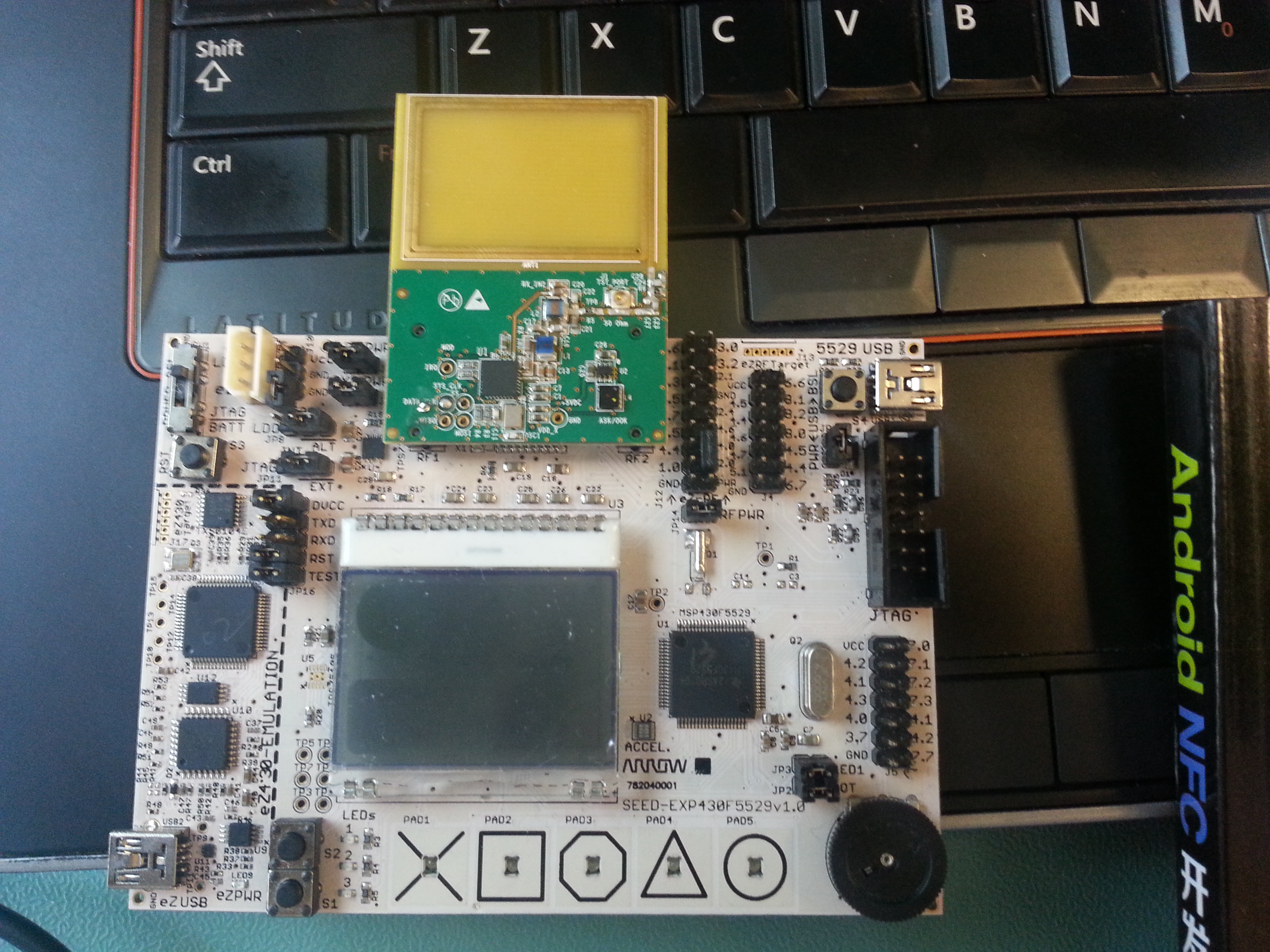

在官网注册下载 SW-DK-LM3S9B96-EM2-TRF7960-14443A-U 这个源代码,用官网给我回的邮件的方法下载,到最后一步浏览器没任何反应,没有下载对话框出现。请问是怎么回事啊??
请问有没有其他方式提供这个源码包,我公司开发驱动急用,谢谢。

官网资料不单单读UID号码,还按照ISO14443标准做了3级cascade防冲突,这是卡片读写中最难的一部分,而且还是开源给到客户手上。
ISO14443A是一个范围很大的,你是要读M1的卡片还是type2类型卡片?
如果你开发M1的卡片你还是换别家的,我们没有交钥匙工程给到你手上,需要你的团队深入开发。
如果你要读取type2卡片,同样我们也没有交钥匙工程,但我可以给你开发建议:
在官网代码上得到UID之后直接用HostRequestCommand(&buf[0], 2, 0x00, 0)指令,HostRequestCommand在host.c文件中。
hostrequescommand的目的就是直接发送command寻卡,读卡,写卡。
具体command要见卡片的数据手册。
