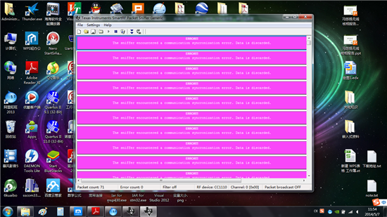

我在网上购买的cc1110evm433Mhz的评估板并且也购买了smartrf04eb下载器,在PC上安装了packet sniffer 但是开始抓包开始后显示 encounter a communication syncronization error。我按照packet sniffer user manual第七页的说明找到了需要事先下载的hex文件,但是hex文件一共有三个都不成功.这三个hex文件是sniffer_fw_ccxx10_usart0_alt1、sniffer_fw_ccxx10_usart1_alt2、sniffer_fw_ccxx11。
  • 你的发送端跟Sniffer 的寄存器设置需要一样。你可以用 SmartRF Studio 自己重新导出 Packet Sniffer 的配置文件CC1110.prs。

    # Packet sniffer stttings for CC1110

  • 那从SmartRF Studio 里面导出Packet Sniffer 配置 .prs 文件在导入到 Packet Sniffer 中不行吗?Packet Sniffer 当中 Select Protocol and Chip Type 是选的 Generic 吗?
