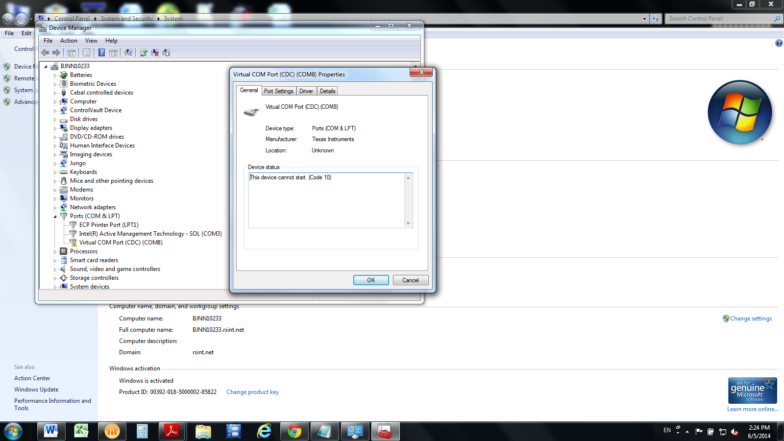

我使用MSP-EXP430F5529和TRF7970ATB进行NFC测试时,根据《NFCLink Firmware User’s Guide》(SLOU386)的指导进行一步一步设置,遇到了两个问题。
一:板卡上电后(5529 USB连接)PAD5并没有闪烁,硬件连接完全同文档中Figure 5所示。
二:板卡连接电脑后(eZUSB连接),按照第8章的方法安装完驱动后仍然显示“This device cannot start. (Code 10)”,我后来安装了MSP430Drivers-1_00_00_01-windows-installer驱动 及 CCS,情况依旧没有改观,依然无法识别
我电脑是WIN7 64位系统,换过XP系统也不行
