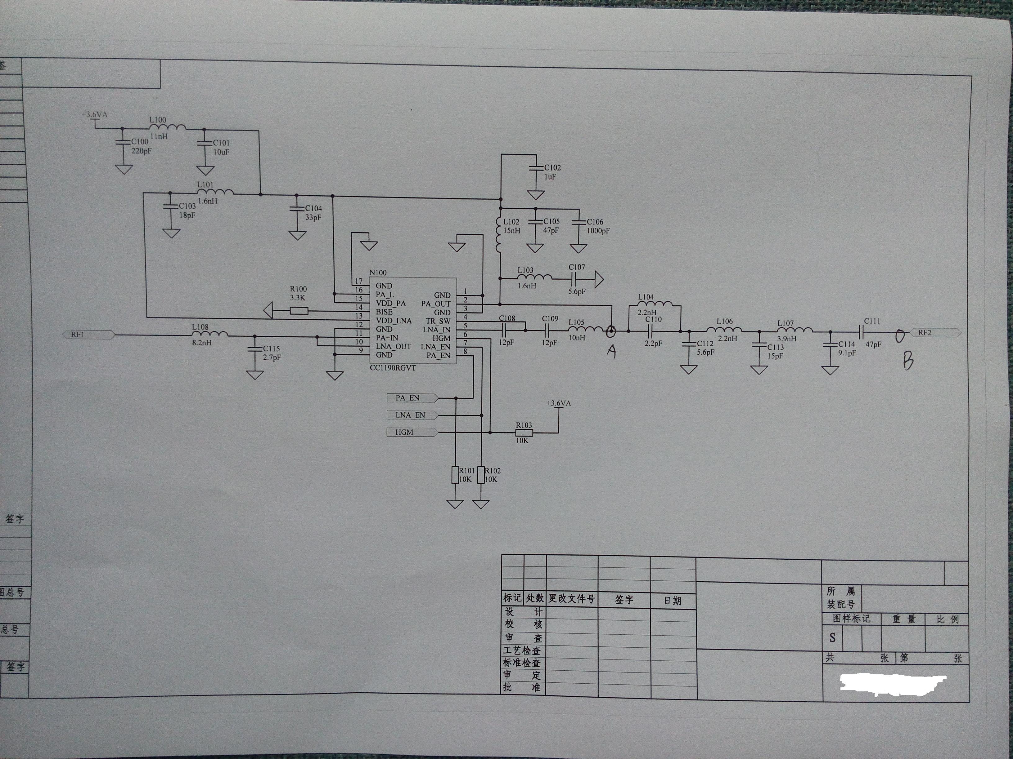

Hi,all
         现在使用CC1110+CC1190设计一个产品,其中CC1190参考"CC1101-CC1190EM 869MHz Reference Design"中的原理图设计。如附图,其中R100用两个6.8K电阻并联,L109使用3.9nH,其它元件取值与参考原理图相同,电感选用线艺高Q电感。单独测试CC1190时,在RF1处输入5dBm的869MHz单频信号时,B点(RF2)输出功率只有大约-15dBm,A点(后级网络断开)输出大约-10dBm;反复调整L103、C107和L105的值,A点功率大约可以达到24dBm,与CC1190手册所说的27.5dBm相差很远,请专业人士帮忙分析一下原因?
     另外CC1190参考"CC1101-CC1190EM 915MHz Reference Design"中的原理图设计,在RF1处输入5dBm的915MHz单频信号时,在A点和B点测得的功率与上述相近,同样无法达到27dBm。
