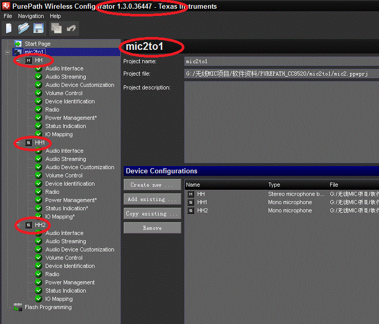

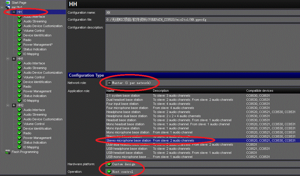

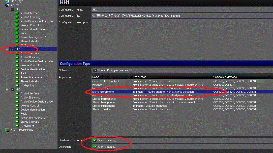

在PurePath软件中配置成2对1的功能(2个麦克风对1个接收器):2个slave,1个master,其中master作为接收器,slave作为发射器,外部MCU为MSP430G2332。
方式1:slave,master都设置为autonomous模式:接收器(master)与2个发射器(slave)都可以建立连接,并且可以同时进行通信;但是接收器(master)中的音量输出只能在接收器(master)中调节,不能在发射器(slave)中进行音量调节.

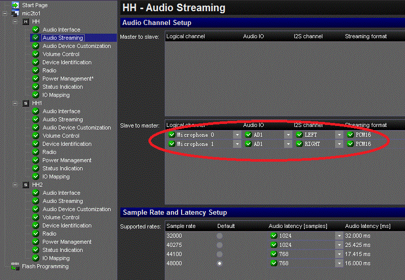

方式2:master设置为autonomous模式,slave设置为host control模式:接收器(master)与发射器(slave)可以建立连接,并且可以进行音频传输(输入到slave(麦克风)中的音频流可以传输到master(接收器))。
方式3:master和2个slave都设置为host control模式:通过CC8520的GPIO12脚上的指示灯可以看到,发射器与接收器已经建立了网络连接,但是接收器收不到从发送器发出的音频信号。

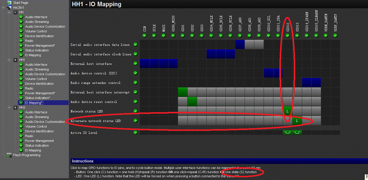

3.在方式3下,remote control commands如何设置成外部按键功能?命令字是什么(即pars的值是什么)?这些命令应该是发给谁(master 或者 slave)?
4.按键功能中的配置,one state(s) function 是怎么的一种状态,能否说明下?

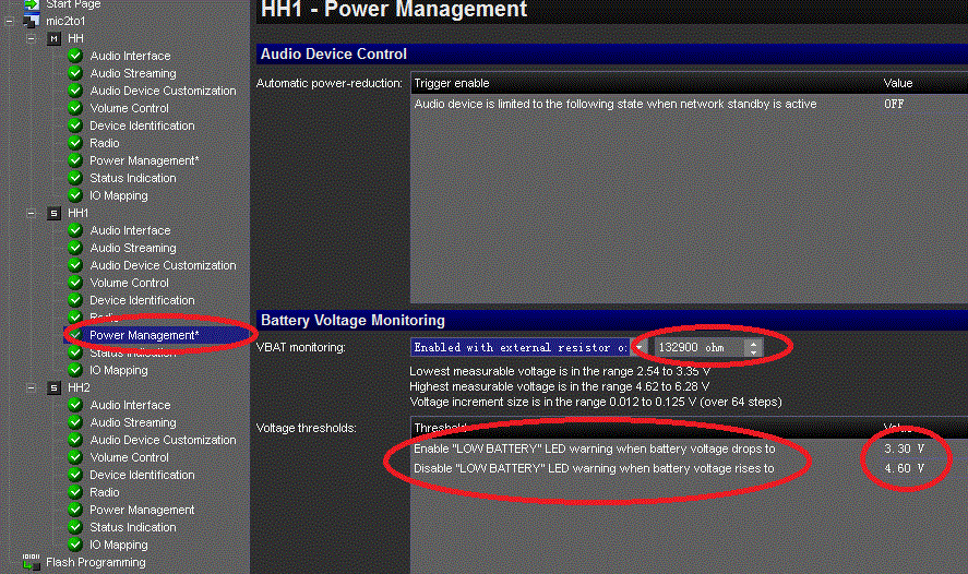

5.VBAT monitoring ,应该如何配置?如要配置成如下方式:3.3V以上为正常状态,3.3V以下警报,以示电量不足。外部电阻应为多少?
