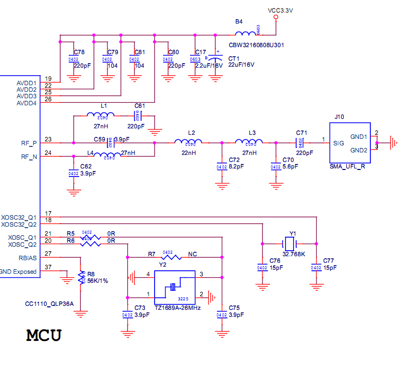

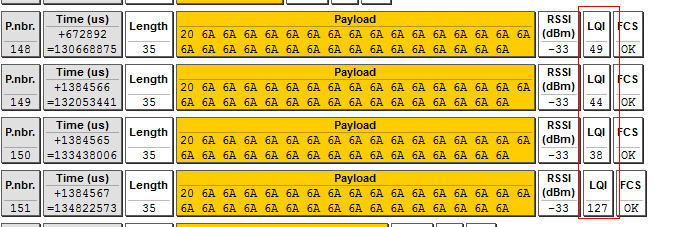

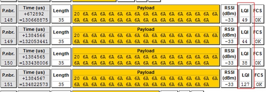

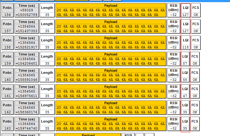

【问题】CC1110高温无法发包
各位好,我的情况是这样子的:
    芯片周期性地进入睡眠,然后醒过来发包。在高温的环境下(60°以上)芯片无法发包,程序判断报文是成功发送出去了,但是另外一端接收不到,而且通过抓包软件去抓包也无法抓到,让芯片渐渐冷却之后,发包就恢复正常,另外一端能接收到报文,抓包软件也能抓到。
    在高温下出现发包异常时复位一下芯片,在同样的温度下发包正常
    我将校准设置从IDLE到RX或TX时校准,每次出现发包异常时我都会重新进入下IDLE再进入到RX或TX,所以每次都是有再校准的。
    在没有进行周期性睡眠的情况下,同样的高温环境发包正常,可以排除晶振的问题。
总结:高温环境下,周期性睡眠后醒过来发包会出现发包异常。
各位有什么看法,帮我指点指点。谢谢各位。
