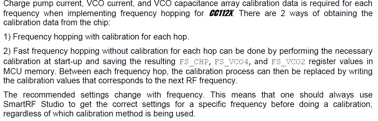

请问cc1120如何实现跳频和通道选择的?从用户手册上只看到它有自动评估信道Clear Channel Assessment,但不知如何实现跳频。是通过改变FREQ0,FREQ1,FREQ2这三个寄存器的值来改变载波频率实现跳频的吗?还有在附件了说的快速跳频频率不需要校准是什么意思?求解答!
请问是怎样的应用?一般调频都会有一个频率信道列表在里面按照一定规则或随机跳。关于校准的意思是可以先把校准数据存在寄存器中,每次跳频完读取寄存器里面的值用,就不用每次跳频后都校准了。
就是我想每发一帧数据选择不同的信道进行通信(就是选择不同的载波频率),我的问题就是:每次发完一帧数据,是否可以按照我设定的频率列表(假设433.1M,433.3M,433.5M,433.7M等这个顺序)重新配置一下载波频率合成器?从而达到跳频的目的!关于校准的意思差不多明白了。谢谢!
我没有看出有什么不可以的地方。就是这个调频配置和校准时间需要考虑到和测试验证。当然,你的接收端需要和发送端同步跳频。
