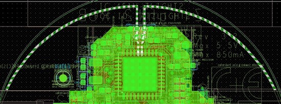

上次TI技术人员提供给我相关资料,但是现在又有问题了。
就是这双端天线的线宽,我看了是0.3mm的,是不是做了阻抗匹配的,如果是的话,那你们应该有固定的叠层方式,如果按照我自己的叠层方式做,那线宽就另外计算了,所以想请问是不是要两条线都匹配50欧姆?
如图选中的两个网络,从IC引脚出来到结束都是0.3mm的宽度

Ben,
天线是有净空需求的。也就是说没有金属物体在周边。
和层叠关系不大。
