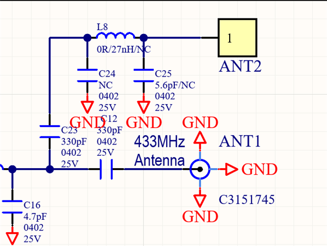

Part Number: CC1310
请教一下,CC1310 433M这块想用弹簧天线,看手册上推荐的433M后面的电路匹配参数(如图上参数值),但测了一下驻波比是18,很大,自己优化了一下,但只能优化到6左右,还是有点大,但是再很难优化下去,希望各位大神指导一下。顺便问一下,用弹簧天线是这样设计的吗?还有,驻波比是不是从L8左端的点进行测试?
Hi,
你要先确保你用的弹簧天线就是433的谐振点的。
你可以学习一下这篇文档。
Antenna Impedance Measurement and Matching
驻波比你可以从C23的靠近天线端的Pad焊接一个开口电缆调。
