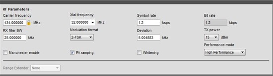

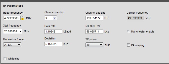

用SmartRF studio 做cc1110与cc1120之间的RF收发测试,发现怎么改配置都做不到
是不是smartRF studio只支持相同芯片之间的收发,有木有人做过这方面的测试,求指导
cc1110配置:
cc1120配置:
可以配置的地方,除了晶振频率不一样,别的基本一致,寄存器太多,没有做改动,请了解的朋友给点意见,谢谢啦

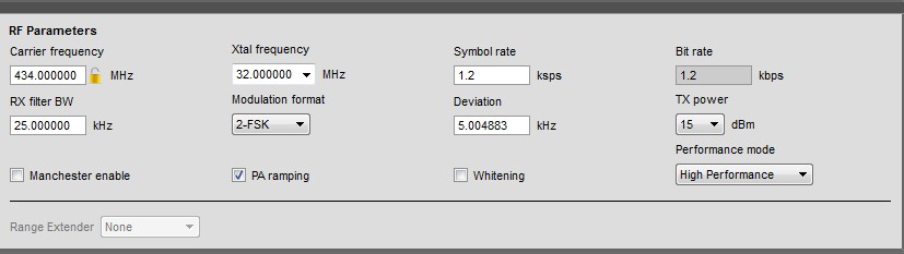

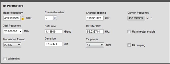

cc1110配置:
cc1120配置:
不行的,需要去寄存器里面改。使射频设置, Packet 配置里面的前导码同步字都一致。建议先把CRC关闭尝试。
