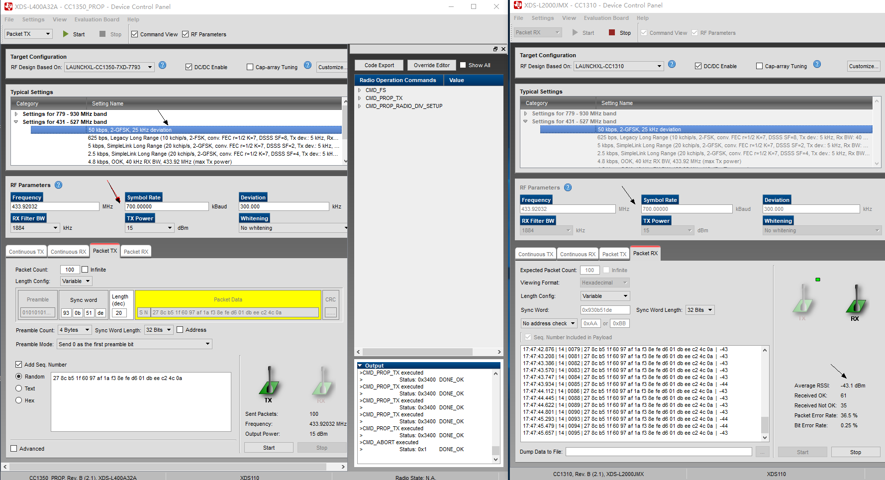

设计应用的是4FSK,想在两个评估板上测试一下,找不到设置4FSK的位置。SMART RF能不能设置?
而且在默认2GFSK中逐步通过速率,600K速率时收发正常,到700K速率的时候开始丢包,但是此时RSSI才-43dBm,为什么会出现丢包呢?

SmartRF Studio 仅支持 CC1310,1.5 Mbps 需要 HSM。CC1310 不具备处理超过 600 kbps 所需的内部时钟速度 (MIPS)。
这是许多关于 1.5 Mbps 和 CC1310 的 E2E 帖子。
1.5 Mbps 需要补丁, rfPacketErrorRateSDK 中的示例提供了设置文档。因此,SmartRF Studio 不支持它
1.5 mbps 需要补丁(ghs = 通用高速)是正确的,并且该补丁在 SKD 中可用(rf_patch_cpe_ghs、rf_patch_mce_ghs、rf_patch_rfe_ghs)
但是,它不需要使用HSP API(高速模式),而是可以使用普通的prop API。
rfPacketErrorRate 示例(和 HSM API)中的设置适用于 4 Mbps 高速模式,而不适用于 1.5 Mbps 通用高速。
1.5 Mbps ghs 设置尚未完全表征,因此不在 SmartRF Studio 或我们的任何示例中,但您可以在此处找到一些设置:
( +) CC1310:通过 RF_cmdPropTxAdv 和 RF_cmdPropRxAdv 使用 433M@1Mbps 接收不到任何信息 - Sub-1 GHz 论坛 - Sub-1 GHz - TI E2E 支持论坛
