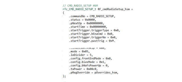

我在使用rfPacketErrorRate_TX代码时(high speed mode),在SmartRF Studio 中查找TX Power,写入smartrf_settings_predefined.c代码中,位置如下图:
目前的问题是,是否有低于-10dBm的发射功率供用户配置?SmartRF Studio中最低只提供了-10dBm,如下图:

您好,以下链接是一个和您提出相同的问题答复,您可以作为参考。
是可以配置的,但不建议。对于最低设置,很难找到提供近乎恒定的输出功率与温度的设置。
配置链接如下:
以下是硬件配置文档(CC13xx/CC26xx 硬件配置和 PCB 设计注意事项),相关说明在第十章节,您可以自行查阅。
