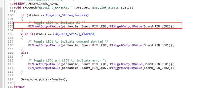

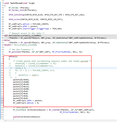

  • 以上是我我开发板未做任何改动。还有官方例程未做任何改动,包括默认配置,一个标点符号也没改,下面是打开后射频的描述,数据很少能接受到。还请给出一些建议。
  • rfWakeOnRadioTx和rfEasyLinkRx是不能互相通信的,因为EasyLink是一套数据格式,格式中是有地址、header和payload的。而rfWakeOnRadioTx发送的是纯物理层的包,其中payload是程序随机产生的。您能收到一些包可能是随机产生的payload正好对上EasyLink格式中的地址了。
    跟rfEasyLinkRx对应的是rfEasyLinkTx例程,由于CC13x2 SDK6.30之后EasyLink已经取消了,所以最后一版含有EasyLink例程的SDK是6.20。您可以从下面链接下载6.20SDK,然后运行rfEasyLinkTx例程:

  • 您说的不是数据包的内容,而是空中看不到的一些配置中默认的一套数据格式是么?如果您说的数据格式是我发送的数据包内的数据,这个数据是可以更改的啊,如果您说的是内部的一套传输协议,那么我们的接收已经现场使用了,后期只能用
    rfEasyLinkTx
    rfEasyLinkRx
    以上两个例程作为基础进行修改么?其他例程最基础都会出现接收问题是么?
    rfWakeOnRadioTx和rfEasyLinkRx是不能互相通信的那么rfpacketTX和rfEasyLinkRx也是无法通讯的对吧?
