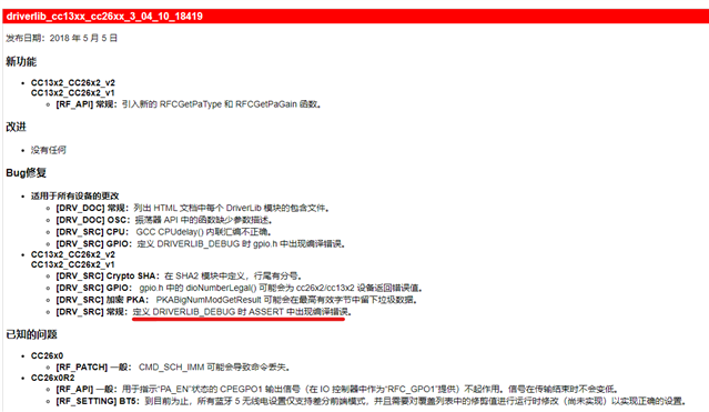

您使用的是哪个版本的 SImpleLink CC13x0 SDK?我们过去曾遇到过这样的已知问题,但已于 2018 年修复。
您定义了 DRIVERLIB_DEBUG 吗?
我这边用的sdk是比较老的,具体版本不清楚了,gpio.c的更新时间是2015-01-13 版本号为42365。自定义了一个宏为DRV_LIB_DEBUG_EN,可能是当时改了名字。2018年修复的bug能具体告知一下是哪个errat吗,具体的代码可以贴一下,好让我对比查看一下

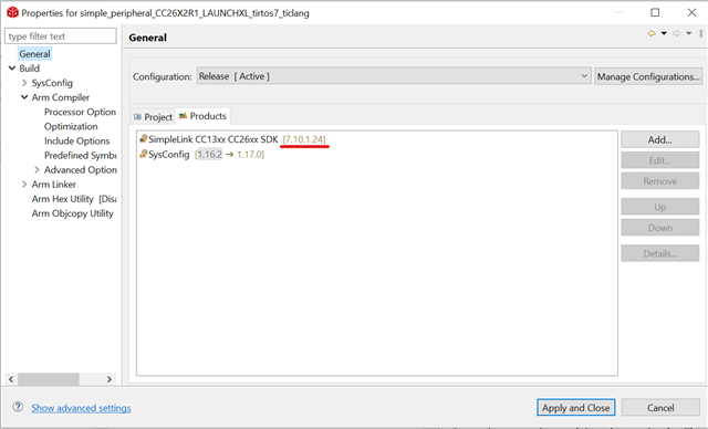

您可以在ccs中右键点击示例->Show Building Settings->Products下,如图所示,查看SDK版本号
您能找到并查看您的 driverlib/gpio.h 版本吗?
对于 CC13x0 器件,合法范围在 dioNumberLegal 中按以下方式返回:
return (( dioNumber > 0 ) && ( dioNumber <= ioCount ));
查了相关代码和文件,应该与该代码无关。还是和CC1310的电源电压Vsys快速跌落相关,Vsys即CC1310的Vdd,该电压由3.54V下降至2.28V,100us左右下降1.26V,300us后恢复,从数据手册上看,允许的最大跌落为20mv/us,应该在范围内,Vdd的电压也在1.8V以上,但低功耗flash情况下允许的最大跌落速率为3mv/us。这个是否会影响FCFG1寄存器的读取?
