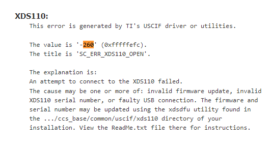

调试芯片13AZ73WG4好像有问题,如何复位重启
Part Number: CC1312R7
Other Parts Discussed in Thread: SIMPLELINK-SUB1GHZ-DESIGN-REVIEWS
显示连接不了XDS110.
Error initializing emulator:
(Error -260 @ 0x0)
An attempt to connect to the XDS110 failed.
The cause may be one or more of: no XDS110 is connected, invalid
firmware update, invalid XDS110 serial number, or faulty USB
cable. The firmware and serial number may be updated using the
xdsdfu utility found in the .../ccs_base/common/uscif/xds110
directory of your installation. View the XDS110SupportReadMe.pdf
file there for instructions.
(Emulation package 9.9.0.00040)
如何复位重启
当您选择 debug 按钮之后,按下 reset 按键板子会断开连接,会显示红灯。
(Error -260 @ 0x0)
这是 Launchpad 等设备板常见的问题,通常是由于与 XDS110 USB 连接器连接不当、设备挂起状态、电源连接不良、板配置无效(例如跳线连接器头缺失或不正确)等原因而发生的。板顶部)。如果其他一切正常,重置设备、重新启动设备或断开连接并重新连接通常可以解决问题。

1.您的电脑上能否检测到 USB 设备
2.您还可以尝试以下步骤检查您是否安装了正确的驱动程序:
需要手动更新或诊断,建议使用 Windows 主机。关闭系统中正在运行的所有 CCS 实例。打开 Windows 命令提示符并发出以下命令:
C:\>cd C:\ti\ccsv8\ccs_base\common\uscif\xds110
C:\ti\ccsv8\ccs_base\common\uscif\xds110>xdsdfu -e
C:\ti\ccsv8\ccs_base\common\uscif\xds110>xdsdfu -m
C:\ti\ccsv8\ccs_base\common\uscif\xds110>xdsdfu -ffirmware.bin -r
3.在更新 XDS110 期间,设备有可能变砖。如果发生这种情况,XDS110 芯片需要重新编程。需要另一个带有 XDS110 调试器的设备来对变砖的设备进行重新编程。
4.我还建议您参考dev.ti.com/.../node中的故障排除部分
正常如果要使用 XDS110 烧录的话,是需要插上 XDS110 和 Power这两个引脚上面的跳线帽的。
如果插上有问题的话,建议检查一下 XDS110 调试器的硬件电路。
另外您的电路板上的 JTAG 跳线帽都插上了吗?
