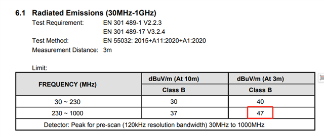

CC1312R CE认证辐射杂散不过,有1/2次谐波,传导下测试,在输出功率设置为14dBm模式下,457.5MHz有-46.5dBm,调整RF匹配电路参数无法降下去,是否有其他的解决办法。
就是有什么办法,降低CC1312R有1/2次谐波的功率值,现在认证超标了,我试过重新去匹配RF电路,已经调不下来了
这个认证要求(CE 300328 )的输出功率范围是 在30M-1G频段范围内的杂波不能超过-36dBm吗?您做的是这个认证吗
您参考一下这个pdf
主要考虑滤波器、负载电路、使用供电电源滤波电路、优化PCB布局以及地线布局
dBm是绝对值 -46.5 和47很接近了
