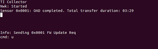

大家好:
我在使用两块cc1310    ti154stack_linux_x64_4_40_00_03例程做OTA的时候
给sensor预先烧录sensor_oad例程的hex
然后根据README中描述使用
hexmerge.py -o sensor_ota.hex "--overlap=error" sensor.hex bim.hex
此命令将bim项目和sensor_oad的hex文件合并,然后

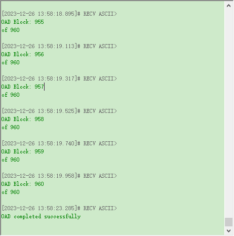

使用此命令制作BIN文件上传到linux之后,启动OAD升级已成功,如图:
以下是sensor的串口输出,OAD completed successfully表示已经升级成功,可此后串口便没有输出,似乎没有像OAD例程中描述的重启,请问哪里出了问题
