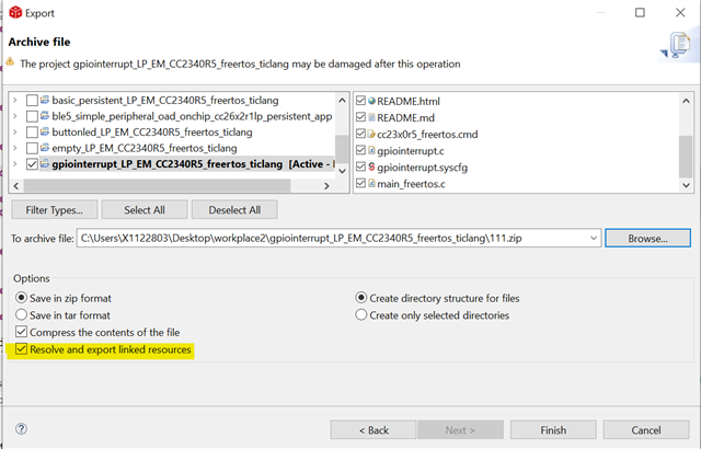

您试试导入例程之后不要直接动代码,先将刚刚导入的这个例程按照下面的步骤导出,这样SDK中的文件是复制到项目中了,再在这个工程调用 SDK 的文件应该就不会同步了:
1.我这里拿个项目举例,右键点击该项目,点击 Export:
2.
3.把这个黄色的选项勾选了,所有的依赖就复制到工程中了,而不是像原来一样链接过来的
