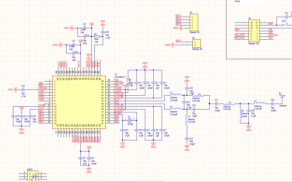

问题 :CC430F6137 启用RF进入RX,LCD不能正常显示
此问题之前有提到过 www.deyisupport.com/.../12704.aspx
关于电源电压拉低的说法 示波器测试波形正常。电源LDO是XC6206 3.3V 最大输出200mA.
测试ACLK波形:
RF在WOR模式时,SLEEP状态ACLK正常,进入RX 波形就有问题了。波谷低电平波动。
此问题是否是硬件上的问题?或是RF的干扰?
还请TI技术能帮忙解答!盼复,谢谢!

Rx 电流小,不可能把电压拉低到不能支持 LCD 工作的程度。 很可能硬件上有问题,RF 干扰可能性小。为了诊断硬件,你把你原理图先发一下吧。
LCD屏是什么接口的?你可以用示波器或逻辑分析仪测试下看看具体是通信错误?还是压根信号就没有发出来。
首先感谢您的回复;
原理图是按手册上提供的,LCD是段式液晶。
手上有两个开发板,跑自己的程序没有问题,而且他的原理图和PCB布局都没完全照手册。最后把开发板的IC换到自己的板子 两块都OK了。
LCD能启用内部电荷泵,RF在RX状态也显示正常,WOR状态也不闪烁。
买的6137是天猫上买的15片;是不是货源的问题?
从外观看还真看不出来,除了IC上丝印的几个字母不同,应该是不同批号。
如果货源没问题,是否还有其他因素的影响?
问题已解决;因焊接首先用的烙铁,拆卸用热风枪;IC中间接地不良导致。(我就说哪有那么多假货)

恭喜找到问题的根本原因。对咱硬件工程师焊接是核心竞争力啊!
