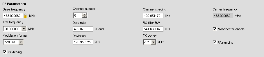

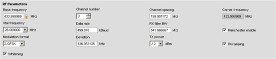

3.CC430 RF使用500kbps速度有没有什么设置要求?按照SmartRF Studio设置的不能接收数据,RF寄存器显示操作数错误,设置如下图,请问有什么问题?
不是射频专业,具体不知道哪里有问题。低波特率如38kbps通讯正常,通讯距离<20cm
