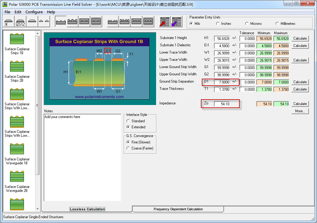

问一下TI的大牛,双层板,FR-4,1.6mm厚度,2.4G的天线,传输线需要做50欧的阻抗匹配,我用SI9000计算,使用了接地共面波导的方式,线宽27mil,信号层离地间隙在7mil时能得出50欧的匹配值,但有同事指出过窄的间距会产生寄生电容,影响信号,建议加大或者表层信号做净空,这于SI9000产生了矛盾,我也查了很多关于GCPW的文档,其中有一篇文档Microstrip_Stripline_and_CPW_Design中说明,“The gap s betweenthe strip and ground is usually more thanthe thickness h of the substrate”,意思应该是说在使用接地共面波导时,信号离地间距应该大于板材的厚度,现在我有点疑问了,我该相信哪个?
GCPW的离地间距是大点好,还是小点好?我认为在CPW模型中,由于电磁场发生在表层信号于地之间,所以间距要小一点,但在GCPW模型中,由于底层地的作用,信号会透过PCB基材,电磁场应该主要分布在信号与底层地之间,所以在GCPW模型中表层离地间距应该不是一个严格要求值,不知道我的理解对不对?
如果我对GCPW的理解是正确的,那SI9000的GCPW的计算值又怎么解释,或者SI9000的这个计算模型有具体应用限制?还请TI的大牛指点一下,多谢!
