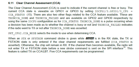

这是关于CC1120空闲信道评估,请问一下,要实现IOCFG3.GPIO3_CFG = CCA_STATUS这句话,怎么写程序或者怎么配置啊?“CCA_STATUS”在“GPIO Signals”表里对应第15,直接写IOCFG3.GPIO3_CFG=0x0F吗?可是还有TXONCCA_FAILED、TXONCCA_DONE也是对应第15?刚接触CC1120,求教!!
  • 请参考CC1120 User Guide 6.11 GPIO1/3和GPIO0/2是协作工作的
    http://www.ti.com/lit/ug/swru295e/swru295e.pdf
  • 您好,我是问这个怎么去配置,协作工作我知道,但是怎么给引脚3配置能显示出CCA_STATUS这个信号呢? {CC112X_IOCFG1,            0x0F}这样吗?还有, {CC112X_IOCFG1,            0xB0}是什么意思~~~?手册里关于“GPIO Signals”的Table 10里最多只有到63啊,而且61—63还是保留了的,0xB0到底表示什么呢? 不解!能具体说一下吗?
