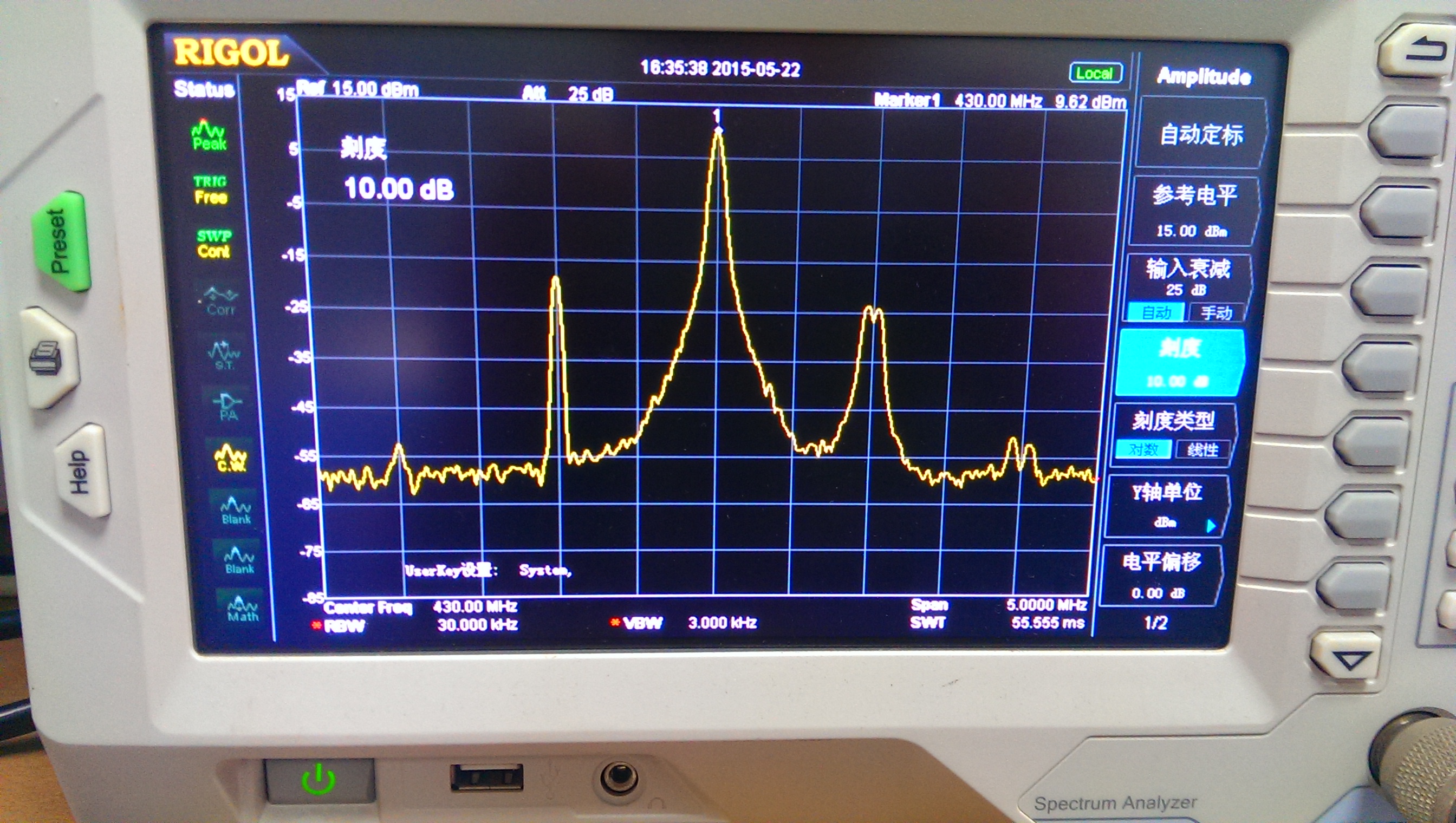

我是使用官方的参考电路,工作在430Mhz,在测试输出功率的时候发现这个波形不对,这个是谐波还是我软件配置的问题、输出网络匹配问题啊

  • 你可以用smartRF studio控制看看吗?
    用一些推荐的配置先试试。
    BR. AZ
  • 楼主你是发的带调制的还是不带调制的信号? 频谱仪开的Maximum Hold 吗?你可以在 SmartRF 下面测个 Continuous Tx, Unmodulated 的信号试试。
    • 我用smartRF studio推荐的配置测试,问题相同,和我用软件控制一样的,这个感觉谐波比较大,我通过调整外部匹配网络,输出功率小了,两边的谐波也小点,但是感觉还是比较高
  • 你自己做的板子?芯片中间的地接没有?你具体测试时发的载波还是调制波?建议发载波测试看看。
  • 自己做的板子,我觉得应该还是外部匹配网络的问题,我测试0-12频道,在8-12频道的时候谐波比较小,12频道最少,也就是匹配网络只有在12频道附近是最优化的,是这种可能吧。

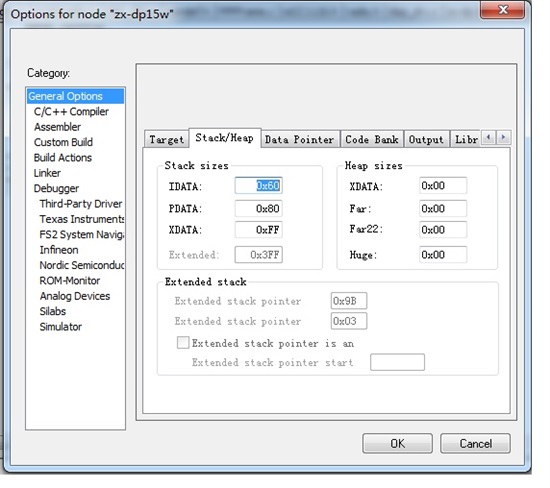

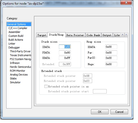

  •  在线仿真会出现这个堆栈溢出检测警告,在设置里面把堆栈加大了,并且在中断里面关闭中断(EA=0)防止中断嵌套,也会这样。
    Fri May 29, 2015 16:00:27: Warning: Possible IDATA stack overflow detected. To see the instruction that caused the possible overflow, choose Debug>Break and close this message box. To continue

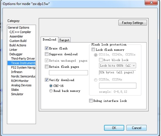

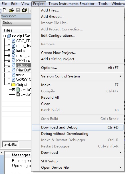

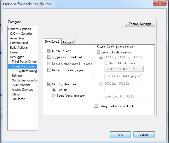

    另外请教个问题,用IAR仿真的时候,dowload下去的时候有没有自动擦除芯片以前的内容
  • 在接收状态,只要我用另外一个无线模块(CC1101芯片)发送数据,首先IAR弹出堆栈溢出对话框,按确认键后,radio还没进入中断芯片就复位了,无线部分配置是和CC1101芯片基本是一样的。难到是不兼容,附件是我的IAR工程文件
