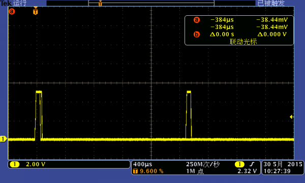

最近在调试CC1101用于LED灯的链路照明控制,调试中遇到一些问题特此发帖求助
发送用CC1101 ,接收机用PT4303 315MHz ASK调制

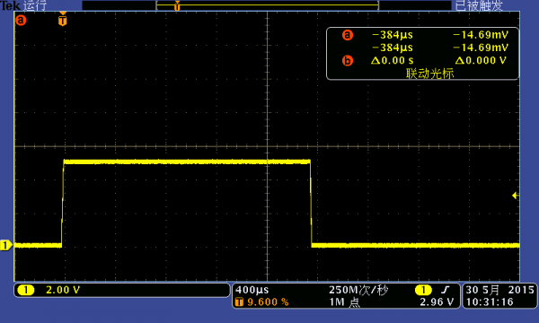

问题1.接收机收到的信号 数据两端开始和结束有一个脉冲,这两个脉冲是什么信号在哪设置?
问题2.接收机收到的信号 数据是反的,即发送数据0时接收到的是高电平,发送数据1时接收到的是低电平,不知道有没有方法反过来?
问题3. 可能也不算什么可能是没有仔细看手册吧!现象是功率不知道怎么控制?
目前卡在问题1、2上没法继续调试了。求TI的老师解答一下。 谢谢!
图片是发送数据0xFF 接收机收到的数据波形 ,两个脉冲中间的是数据,如果发送0x00时数据全是高的。
