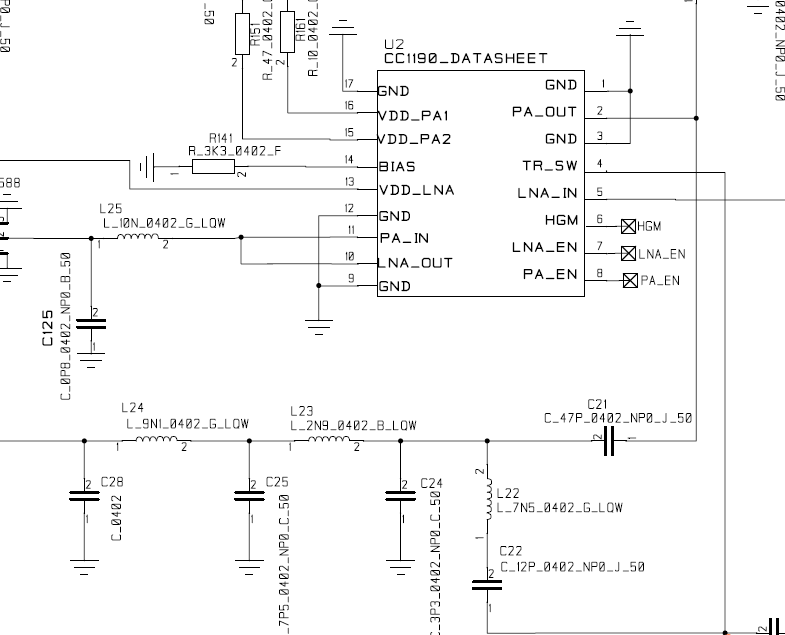

我在官网下载的原理图发现C28没有容值 不知道C28的容值是多少啊
在原理图上出现的C28,在PCB上是Do not mount状态,即不挂载
什么叫不挂载? 是PCB上有但是没焊电容上去?
不挂载是什么意思?
就是没焊东西,有个焊盘在那里。一般射频电路匹配设计都是这样的,预留位置,万一需要调。
你可以看一下实物。
