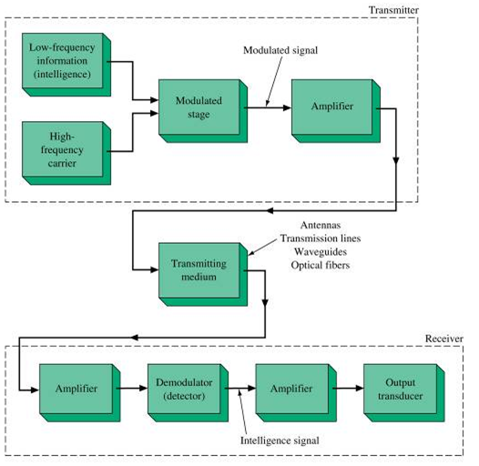

  • lynn, 你做IC的吗?参考下面无线芯片内部混频原理
  • 我的理解是异步串行模式下CC1101 类似一个用模拟分离器件搭的射频前端,没有自己的运算和调度能力, 收到你包只管DA 转换后混频调制发送出去,接收包直接混频解调输出到 IO 口。因为没有 FIFO 去缓存,这样的情况下 MCU 送过来的数据是需要控制长度和节奏的,速率不可能太高。同步字和前导码是做在芯片里面寄存器的。但是我也怀疑这样的表现只是模拟出来的,其实还是用到了 FIFO。这是为了兼容老的射频电路的接口通讯协议,所以主要是用在接收上。
