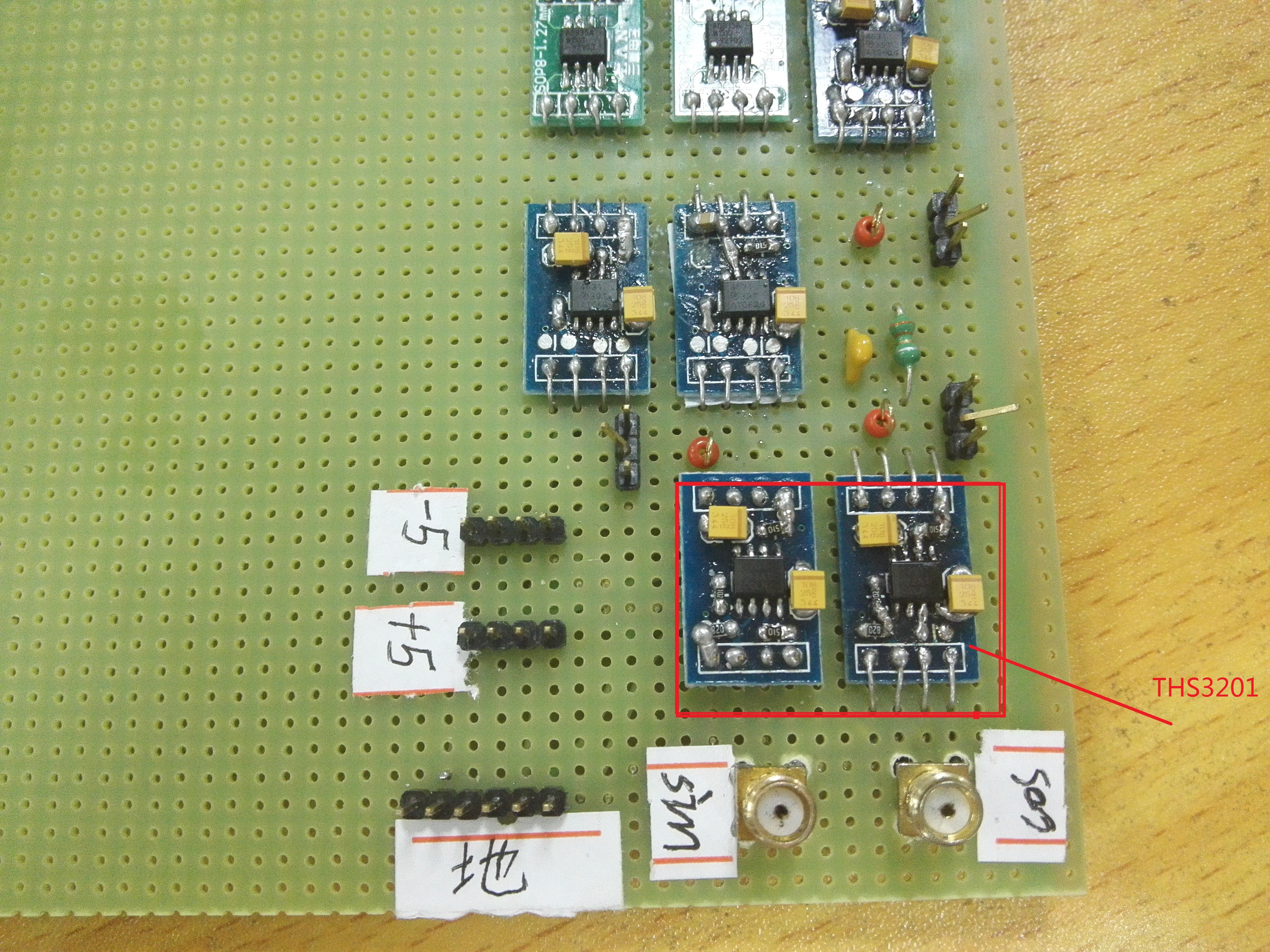

我按照芯片手册推荐反馈电阻阻值的范围取反馈电阻Rf=500Ω,Rg=83Ω,配置得增益为7倍的正向放大器,但是在输入100k,200毫伏的信号时信号有1V左右的上漂,而且放大倍数也不够了,请问是怎么回事?PS:有一段时间输出是完全正常的后来就变成有偏置的那种了而且我没有能再次调试好。

谢谢你 后来把芯片拆下来用电压反馈型的运放OPA657句好了,懒得折腾了 可能是THS3201坏了吧
